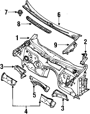

am si eu o intrebare....stie cineva care ar putea fi motivul sa gasesc aproape un litru de apa sub presul din dreapta spate dupa ploaie?am desfacut pana la tabla si pare intact nu are rugina nu are gauri....ar putea avea trapa vreun tub de scurgere prin stalpul din dreapta si sa aiba pierderi acolo?a mai patit cineva?

Salut! Se mai intampla asta cand ai grila de la prbriz mancata cowl cover se numeste. Muchia aia din cauciuc se mananca de vreme si patrunde apa in dreapta fata. Probabil la tine e de la trapa, dar ar trebui sa vezi ud si pe sus. E posibil sa fie cum zici, sa aiba un furtunas de scurgere, dar nu cred ca l-ar fi pus sa-ti umple masina de apa... Sa nu fie tot din asta care zic si sa se scurga pana in spate... Nu stiu ce sa zic... Verifica bine. Eu mi-am comandat-o acum din state ca la noi nu gasesti asa ceva. Nu iti recomand sa o iei din dezmembrari ca sunt rascoapte. Te duce cu drum cu tot cam 95$ Eu o astept sa vina, e pe drum :popcorn:
Am atasat imaginea. Este piesa 6. Mai jos e site-ul de unde gasiti, doar sa va completati anul de fabricatie si tipul caroseriei. Adica seria 3, x3, x5 tralala.

Treaba cu apa poate fi şi de la izolaţia de plastic de la uşă dezlipită.
Iar trimul ala l-ai luat cam scump. Se găseşte şi pe la noi, nou şi original la 178 lei.
Pai nu stiu ca daca n-am intrebat, peste tot la toate magazinele si nimeni nu stia ce-i aia. Asta e! Nu mai conteaza, am luat-o acum. :getlost: Ala e 47$, dar cu transport ajunge la 93-95$

ar fi ciudat sa fie trimul ca in fatza nu e ud deloc si sa treaca tocmai pana acolo :nea: ...desi e drept ca e cam crapat la mine trimul ala de pe parbriz...aici a plouat cam tare zilele trecute si am gasit balta in spate...trebuie sa verific plasticul de la portiera ,dar nu imi imaginez cum ar fi intrat asa multa apa fara sa fie nimica ud in jur....
