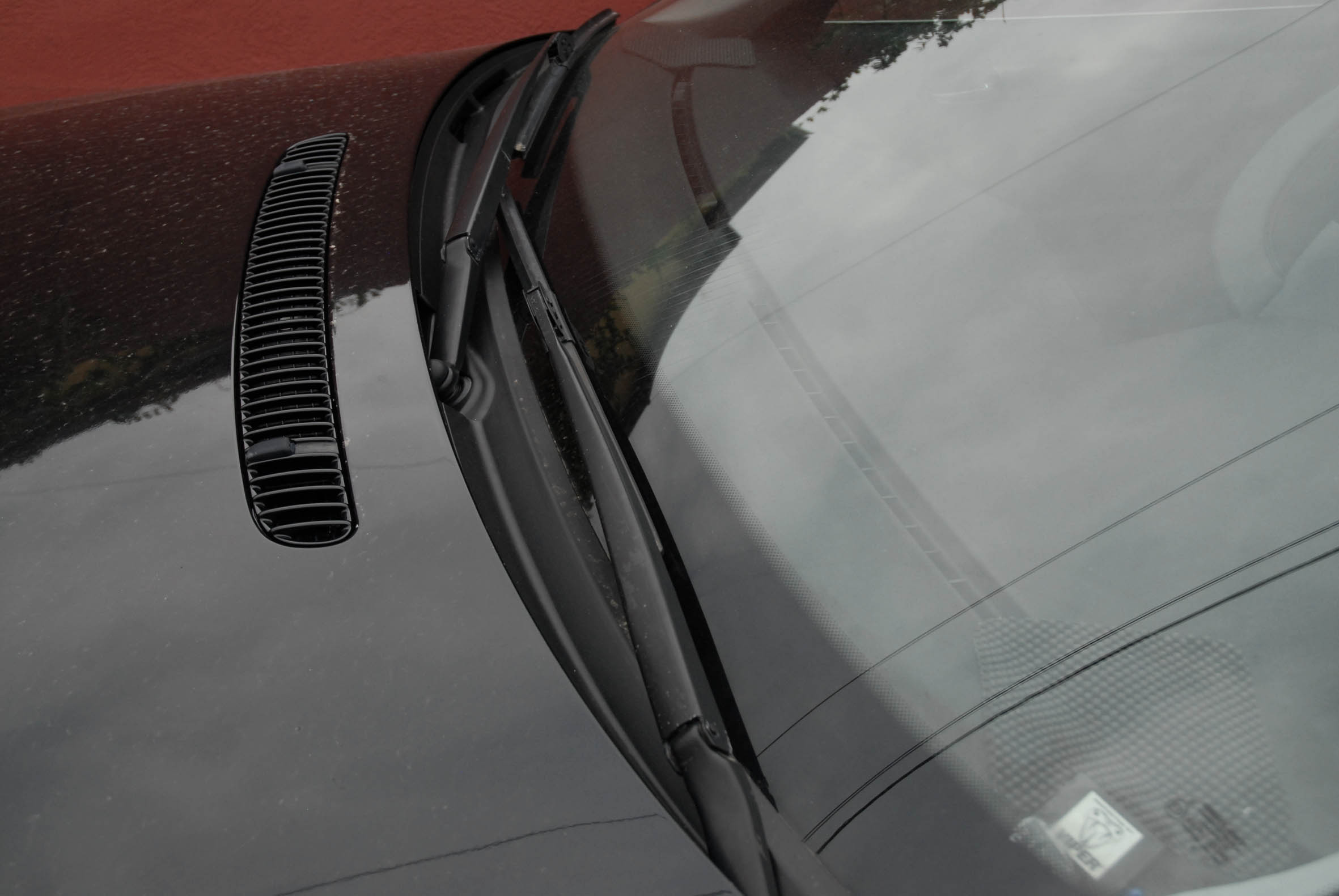

Salut! Se mai intampla asta cand ai grila de la prbriz mancata cowl cover se numeste. Muchia aia din cauciuc se mananca de vreme si patrunde apa in dreapta fata. Probabil la tine e de la trapa, dar ar trebui sa vezi ud si pe sus. E posibil sa fie cum zici, sa aiba un furtunas de scurgere, dar nu cred ca l-ar fi pus sa-ti umple masina de apa... Sa nu fie tot din asta care zic si sa se scurga pana in spate... Nu stiu ce sa zic... Verifica bine. Eu mi-am comandat-o acum din state ca la noi nu gasesti asa ceva. Nu iti recomand sa o iei din dezmembrari ca sunt rascoapte. Te duce cu drum cu tot cam 91$ Eu o astept sa vina, e pe drum :popcorn:
Am atasat imaginea. Este piesa 6. Mai jos e site-ul de unde gasiti, doar sa va completati anul de fabricatie si tipul caroseriei. Adica seria 3, x3, x5 tralala.

Mi-a sosit grila din Canada. E impecabila. Am montat-o la un service si e alt aspect. A meritat asteptarea.

La 91$ transport inclus, atat ca se mai plateste TVA-ul la vama 36 RON. Pentru produsele ce depasesc 10 euro se percepe TVA la vama. Oricum a meritat pentru ca am cautat de mi-au iesit ochii la noi si nu am gasit nimic. Am comandat de la cineva dupa recuperata si tot mancata a fost si am zis ca lucrul nou e lucru nou ce sa mai si am comandat-o din Canada. Alta viata. Deci ma refer la grila aia mare unde stau stergatoarele.
