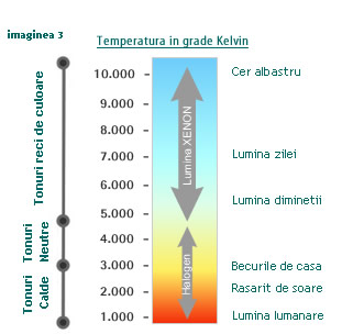

Am gasit si eu cateva poze , care sper ca vor lamuri pe cativa , chiar si dintre cei care vor sa-si cumpere pe viitor Xenon . Trebuie inteles faptul ca , cu cat gradele Kelvin sunt mai mari , cu atat puterea/fluxul luminos este mai mic , apoi acei 6000 K nu sunt chiar atat de alb-albastru , iar in trafic , ori din fata , ori din spate sunt la fel de "albastrele" . Lumina de 6000 K nu este cea ODIHNITOARE , ci cu cat este mai mic gradul Kelvin este mai odihnitoare , adica intre 3500 - maxim 5000 K .
Mai trebuie explicat faptulc a orice xenon nu ajunge instantaneu la acea culoare K specificata de producator , ci are o anumita perioada in care se "incalzeste" si abia dupa 1-5 minute poate fi masurata si declarata ca avand temperatura data de producator , deci daca iesiti din parcare si imedait va opreste Politia si nu aveti lupa sau xenon din fabrica ... ramaneti fara talon !
Si la 4500 K - 5000 K , xenonul cand se aprinde este mai albastru , apoi trece din ce in ce mai alb rece . Aceasta "incalzire" este influentata si de puterea instalatiei electrice .
Este de preferinta sa ai 3000 - 3500 pe proiectoare si 4000 - 5000 pe faruri , iar masina arata ok , pentru ca exista o diferenta intre cele doua lumini , iar acel 5000 pe langa 3500-4000 de la proiectoare oricum arata mult mai alb .
Pentru cei care vor lumina si mai puternica , daca rezolvati problema cu racirea , puteti incerca noile Xenon de 55 W , dar mare grija la montaj si la racirea becurilor , sa NU atinga de nimic !
Ca proprie observatie va spun ca 6000K deranjeaza si nu este acel alb rece , indiferent ce faruri aveti !!!
