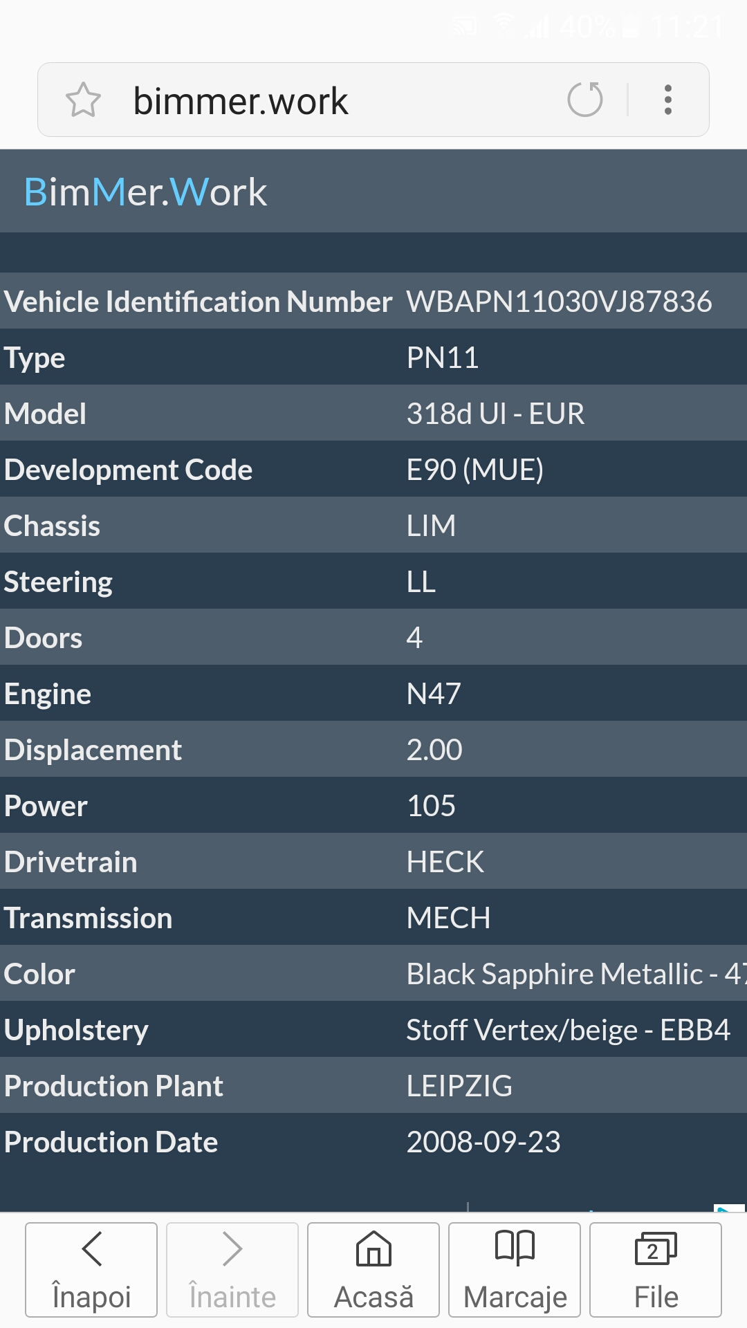

Pe Bimmer.work am bagat ultimile 7 initiale din VIN si mi-a listat exact masina pe care o detin ,exclus puterea care in Talon este de 100kw iar pe bimmer imi arata 105kw..
Unde este greseala???

Ai power reduction.
Poti sa citesti mai multe aici http://www.bmwclub.ro/forums/topic/124347-bmw-318d-e90-power-reduction-s843a-motorauslegung/
