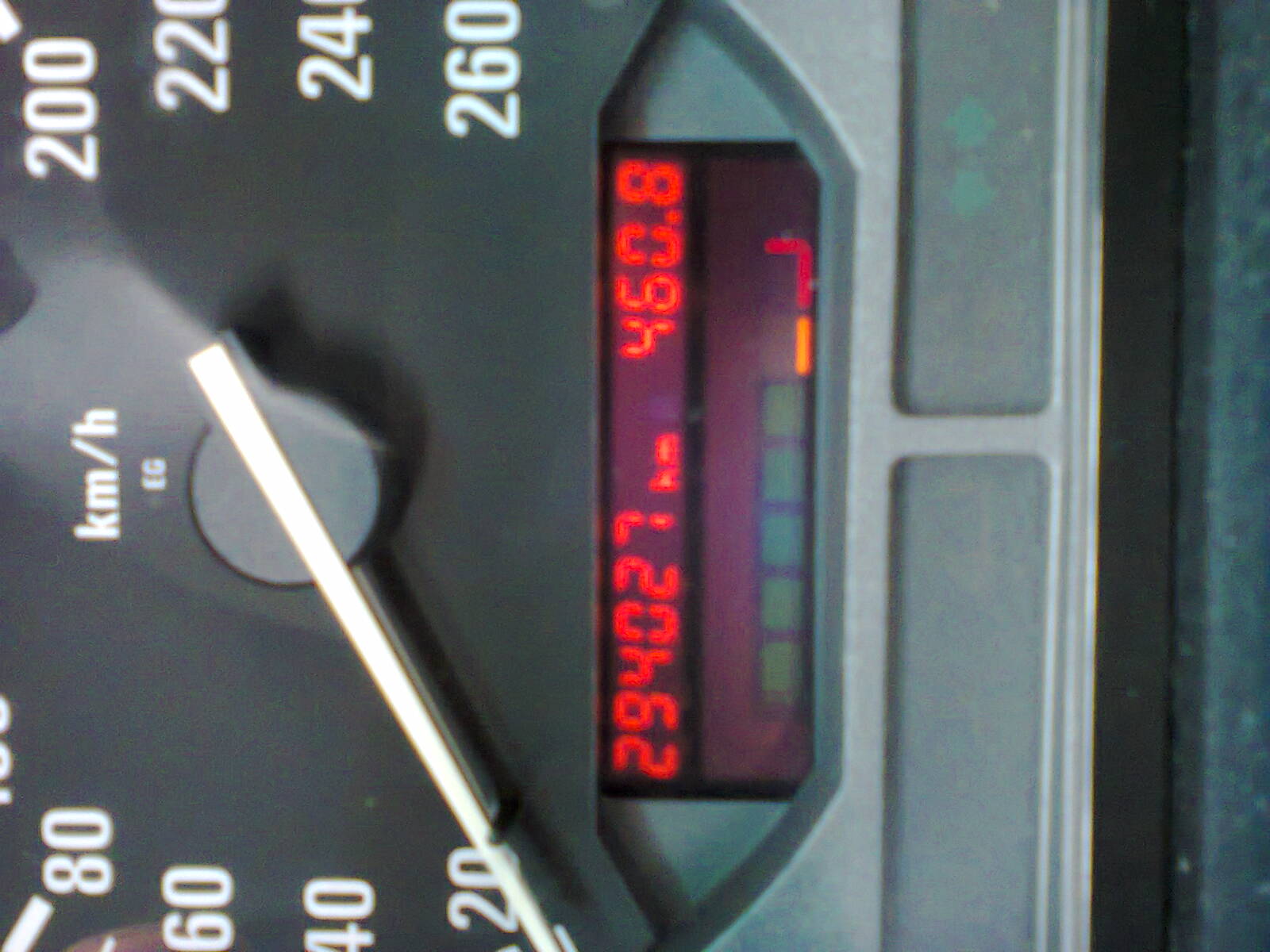

am facut eu la e39 dar nu imi dispare si ceasul ala este un patrat si un ceas in el
Si eu am resetat km cu metoda de mai sus.. dar nici mie nu-mi dispare ceasul ala (deasupra info km ramasi de parcurs cu uleiul).
A rezovat care cu "ceasul"? :)) Mie mi-a apaurut ceasul de vreo 3 zile doar, azi am facut schimbul de ulei.
