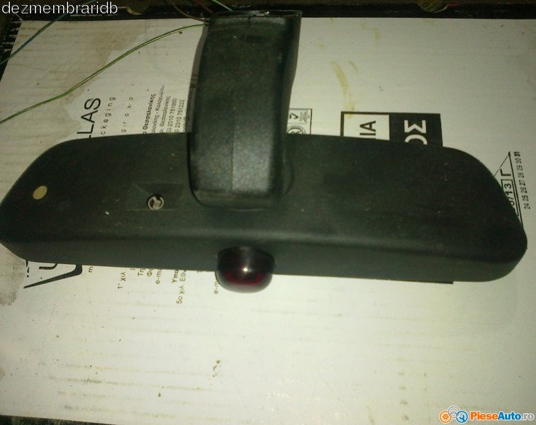

Are senzor pe spate( imagine), senzor pe fata (mijloc sus) si bulbul rosu jos (imagine).
Mufa cu 7 fire....
Ce rol are acel bulb rosu?
Eu stiam ca bulbul ala rosu are legatura cu alarma masinii (la cele care au alarma originala din fabrica). Se aprinde cand porneste alarma, pentru atentionare gen. Sper sa nu ma insel.
Mufa cu 7 fire....
