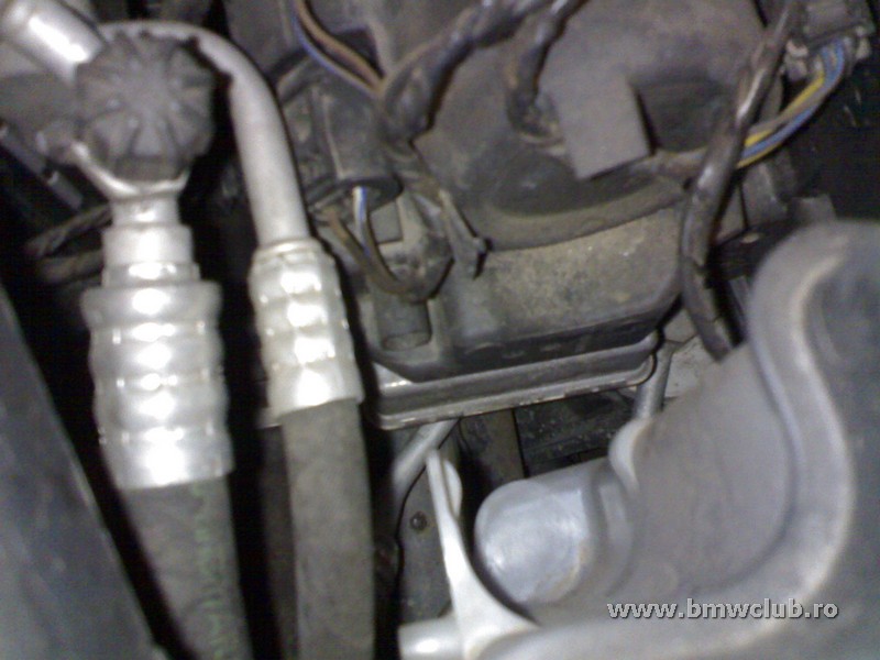

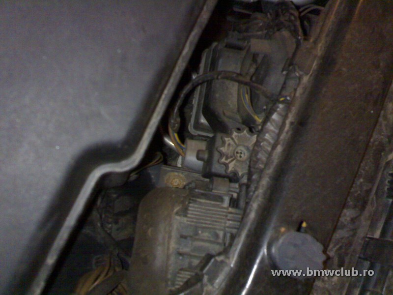

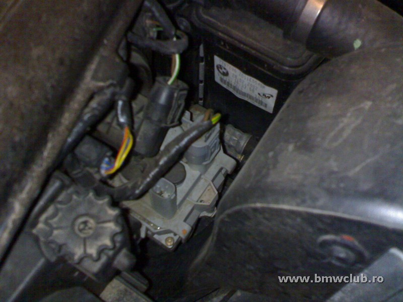

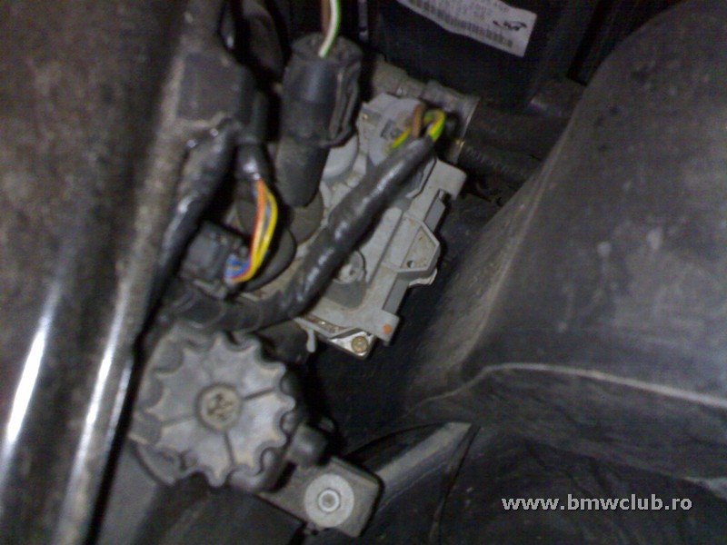

Salut, am si eu o problema cu unul din faruri (320 touring 2002), pe care am discutat-o tot in acest topic, si care cateodata, cind il aprind, face ca stroboscopul. Proprietarul dinainte a pus doua faruri cu xenon originale spune el, diferite, unul de 320 fara facelift, unul cu facelift. Crezi ca instalatia ta ar putea rezolva problema la farul meu. Mai recent, am observat ca daca masina este cu motorul rece, adica dimineata la prima pornire si cand plec de la serviciu, la prima aprindere, totul este normal. Daca insa dupa 5 minute pornesc si opresc motorul, stroboscopul reincepe. Multumesc anticipat.

nu trebuie sa iti pui bixenon,daca ai faruri de facelift toate au bixenon asta nu inseamna ca trebuie sa ai 2 becuri xenon,dar nu e legat daca este pus after market.asta daca ai faruri originale dupa 9/2001

Multumesc pentru lamuriri, am trimis poze cu instalatiile de xenon. Astept feedback.

unul este bixenon si unul e doar xenon.sa imi trimiteti adresa cu datele pt curier.sau sa ma sunati maine dupa 15:00

Multumesc pentru piesa, a venit, am montat-o, farul nu mai clipeste.
Un ajutor salvator, recomand tuturor care au aceasta problema. Bine ca exista acest forum
