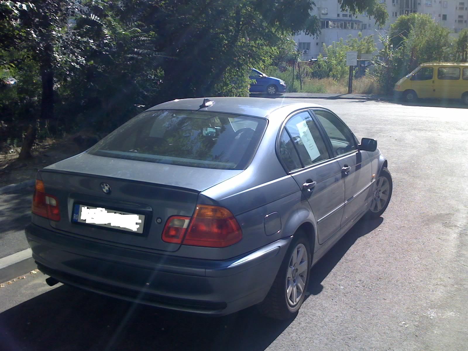

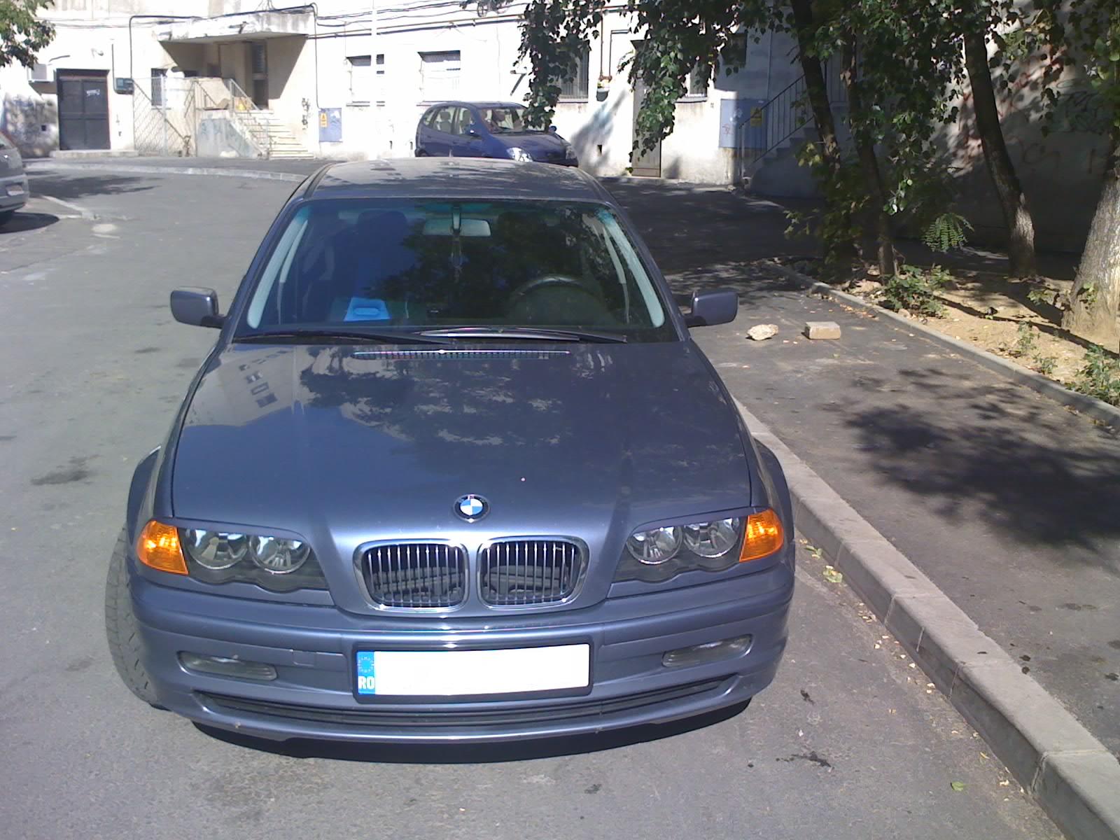

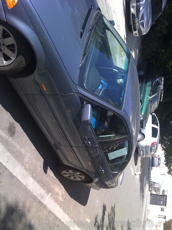

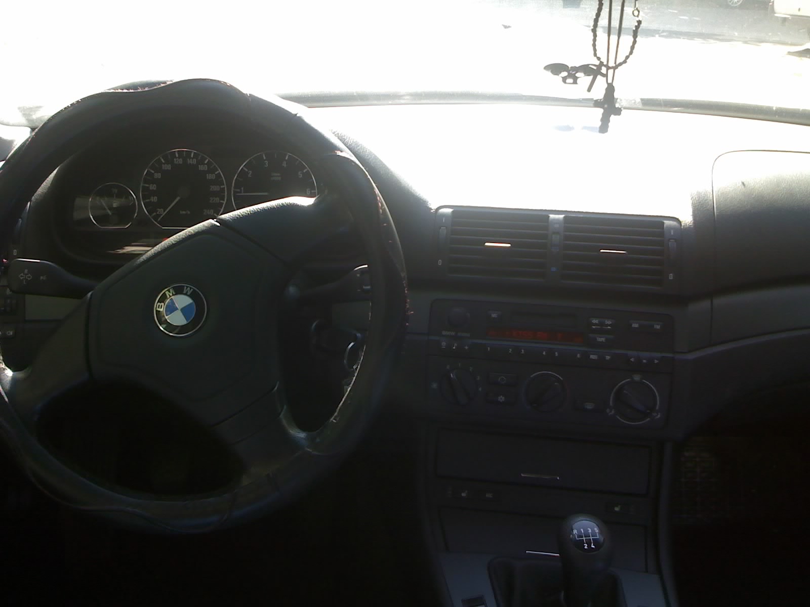

Voi ce ziceti din poze....e ok masina? va place asa? O sa ma duc cu ea la test inainte si dc totul iese ok o iau. <_<
sa stricat cu husa de pe volan
Cat o admiri incearca sa-i decuplezi bateria circa 10-15 min, daca are erori o sa apara, gen (aiberg), becuri arse, si altele, o sa observi ca nu se mai sting becurile, inca ceva daca are cureaua de transmisie noua si spune ca a schimbat-o vezi daca este prea stransa, asa se poate masca fulia arbore daca are joc, in momentul care se lasa un pic incepe sa se auda, asa am patit si eu.Masina arata bine nimic de zis si eu am dat 7000 si nitel am facut in 6 luni 20000 km si am schimbat doar ulei si filtre si fulia mai sus mentionata, are tot 9-10 ani si mananca asfaltul.
