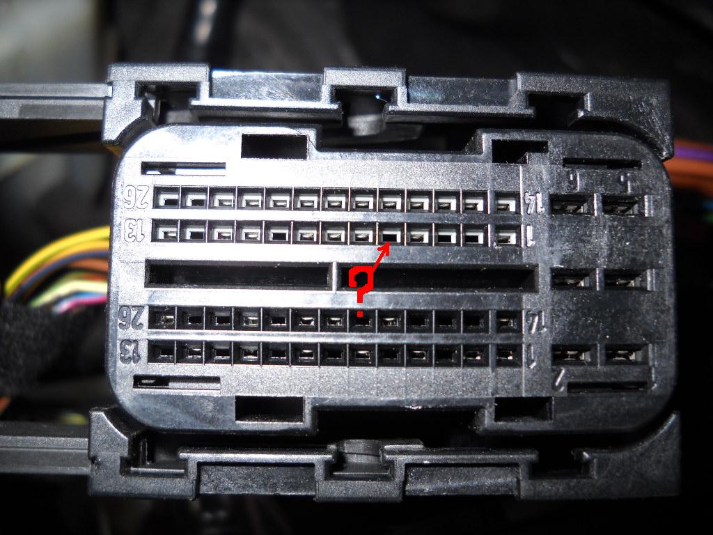

cine imi da o idee? am montat si eu azi comenzile... functioneaza doar comanda radio, nu si pilotul , pentru ca nu am
gasit ude trebuie sa bag pinul cablului albastru ... masina mea e 318cc din 2004 si nu prea seamana mufele mele cu cele
preezentate mai sus...
iata-le:
hai ca am mai aflat ceva : se pare ca mufa/carcasa care contine alte 2 perechi de mufe a cate 26 pini + alti 6 pini separati ar fi cea in care trebuie sa caut pinul 37... dar cum naiba aflu care e nr 37 ? daca le numar la rand , intradevar al 37-lea e liber, dar pe marcatiile de pe carcasa corespunde nr 5 ...
nu cred ca ai scos mufa care trebuie... :twoup:

zau ? aia era mufa, dar bineinteles ca nu a vrut nimeni de pe forum sa imi spuna care era pinul , scumpa informatia... sunt personaje pe aici care mi-au cerut destui bani sa imi zica doar pinul corect ... am aflat intre timp ce si cum trebuia facut, evident nu de aici, ci de pe un forum adevarat de pasionati BMW , de afara ...
gasiti mai jos pinul la care trebuie legat firul pilotului ... poate va fi de folos cuiva :twoup:
http://img685.imageshack.us/img685/5145/26pin.th.jpg
Uploaded with ImageShack.us
exact!
vei vedea ca acel pin este ocupat deja, nu-i problema , te legi la el si izolezi bine :twoup:
merge 100% !
