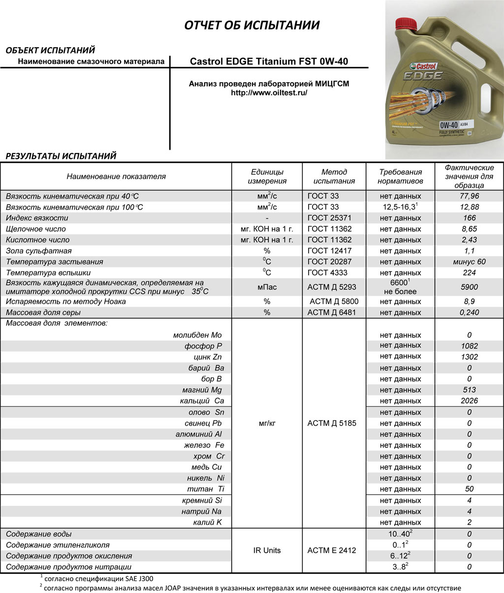

Doar castrol germany, ala nemtesc 0w40 merita !!! Se gaseste la un magazin online din Galati
Se deosebeste prin UOA de castrolul obisnuit Edge 0w40 de duzina.Coteaza mult testele de uzuri
Castrol Edge Titanium FST 0w40, repet din Germania si nu altceva.
Are Baza PAO Sta foarte bine la uzuri in testele UOA si VOA.
PP de -60 grade biggrin.gif)
Lipsa aditivi solizi
Valori reale ulei
@V.40 grade 77.96
@V.100 grade 12.88
TBN 8.65
PP -60 grade
FP 224 grade
P 1082 ppm
Zn 1302
Mg 513
Ca 2026
Ti 50 ppm.
Un UOA de 2015 la 5076 mile
Al 4ppm
Fe 25ppm
Cu 1ppm
Iar ca vascozitati
@40 grade 68.4 @100 grade 12.52
TBN 5.6
Se gasesc pe oilclub.ru si bobistheoilguy.com

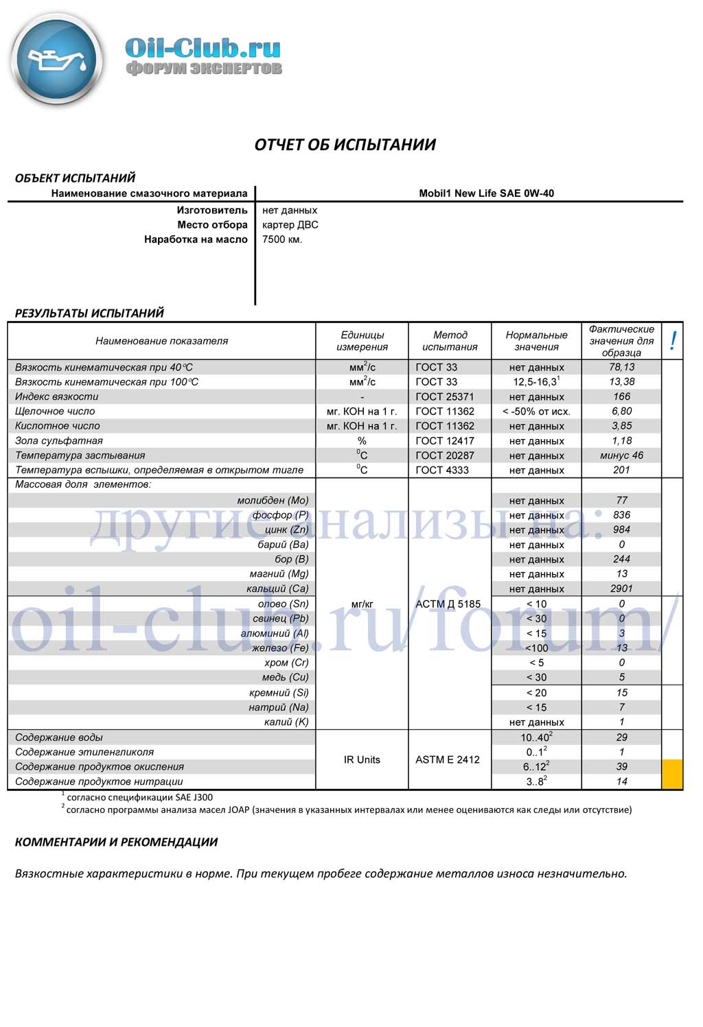

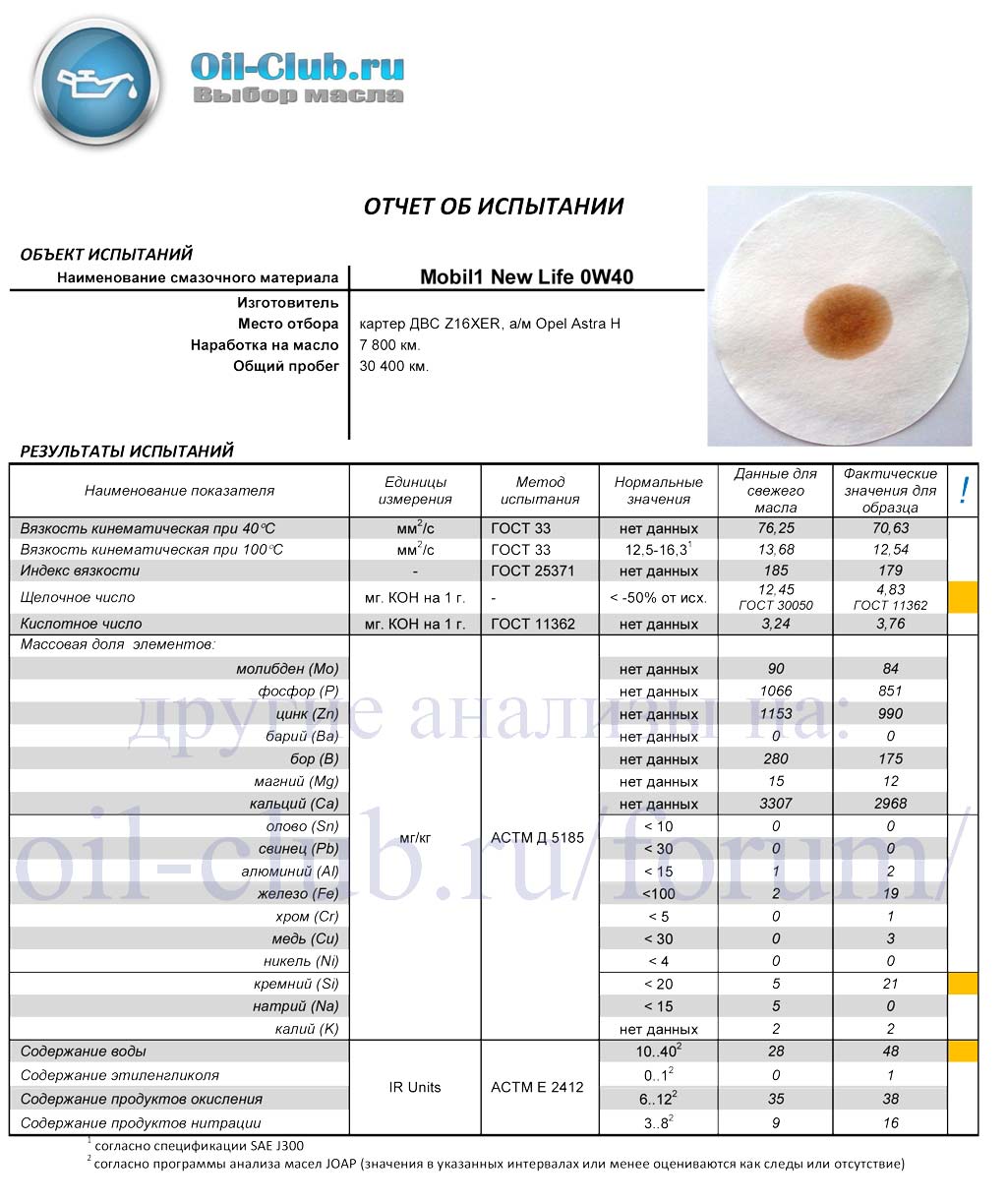

sau Mobil1 New Life 0w40 de la importatorul Star Lubricants
