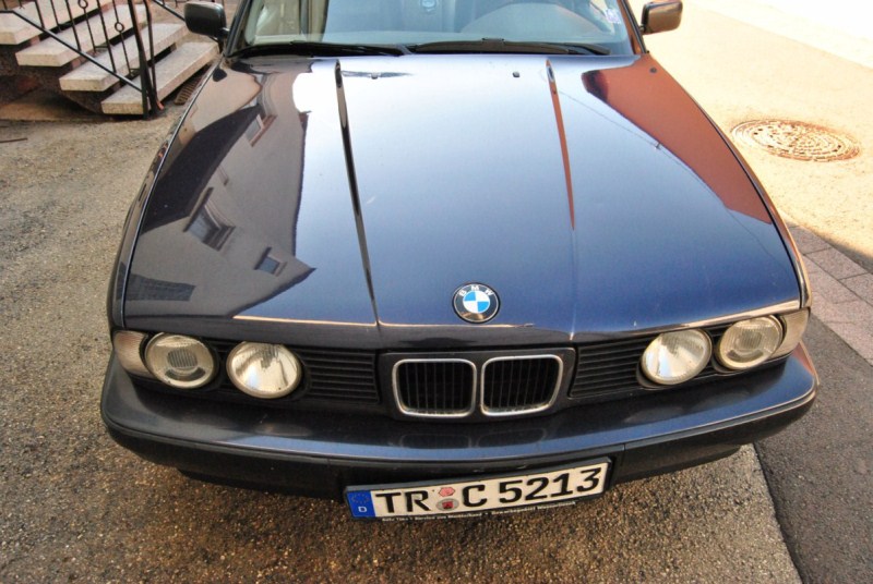

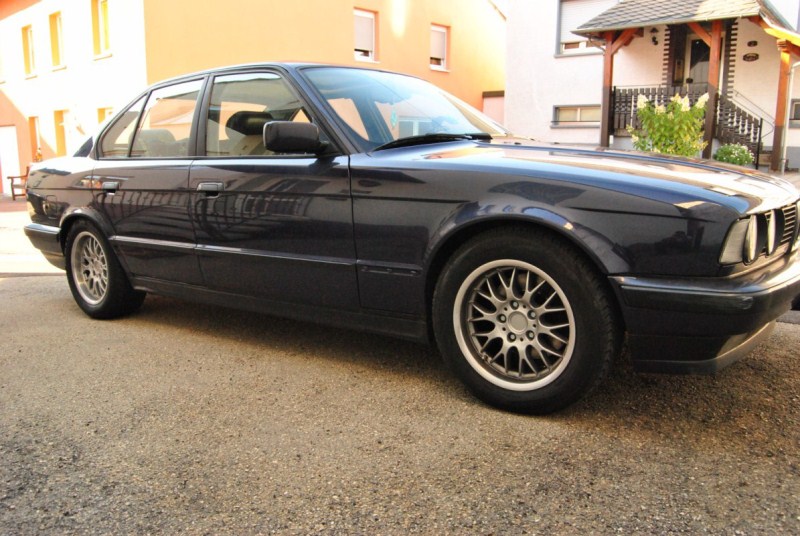

Cauciucurile sunt 225/55/16 intradevar, dimensiune standard la modelul asta.
In doua saptamani intra la vopsit complet, niste sticle cu semnal alb pe spate sa se potriveasca cu fata si am cam terminat cu exteriorul.. mai ramane interiorul de lucrat la el..

Frumoasa!

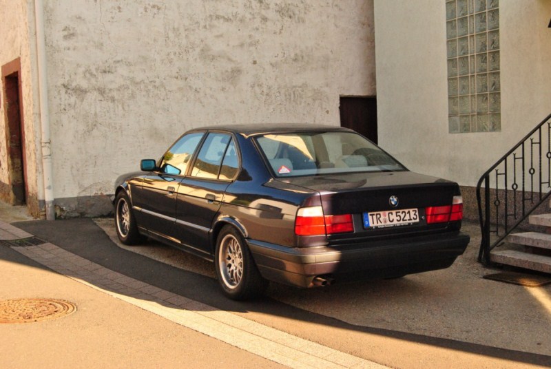

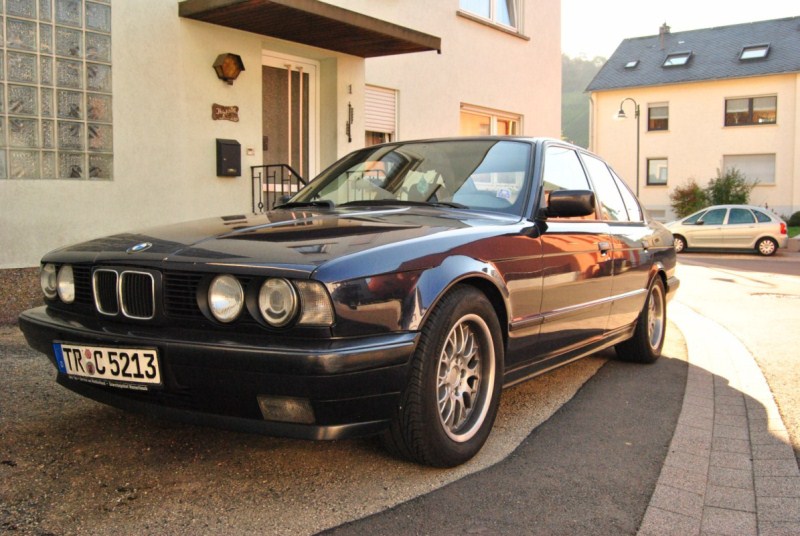

Cam asa arata si masinuta mea, doar ca jantele mele sunt pe 15" si sunt mai inspre culoarea cromului. Ale tale vad ca sunt aproape albe. Ah si eu nu mai am bara fata (de fapt doar fusta de jos de la proiectoare). Ah si am mai vazut o diferenta: la mine sunt argintii ornamentele din jurul geamurilor. Nu-mi dau seama daca e bine sau nu... Mi se pare ca arata bine in ambele feluri. :twoup:
si la mine sunt argintii, dar in poza aia se reflecta apusul de soare cu ceva nori, de asta culorile sunt un pic mai neobisnuite, dar foarte aproape de ce era real in momentul cand am facut poza.
frumoase jantele, am si eu aproximativ la fel pe 17'' dar pe e39. la mine incepe sa sara lacul de pe ele de la pietricele agatate pe drum, si am impresia ca si de la bucatile de placheti incandescente dupa franari violente.. ce mi-a placut mult la ele este ca au respectiva buza prelucrata.. Edited by Gago
Da, arata mai bine pe 17 inch, dar la mine nu era foarte practic sa fac asta. Ce ma enerveaza la tipul asta cu buza lata e ca pe fata se umplu imediat cu praf de la placute. Cu buza lata erau si cele vechi, desi alt model si aveam exacat aceasi problema... Restul masinii e curata si buza aia pe fata arata de zici ca e masina de cosar... :twoup: Edited by DOMI

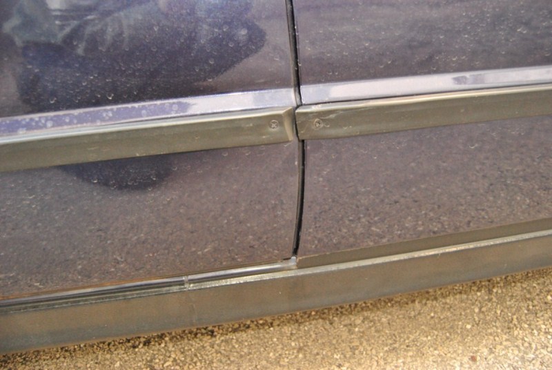

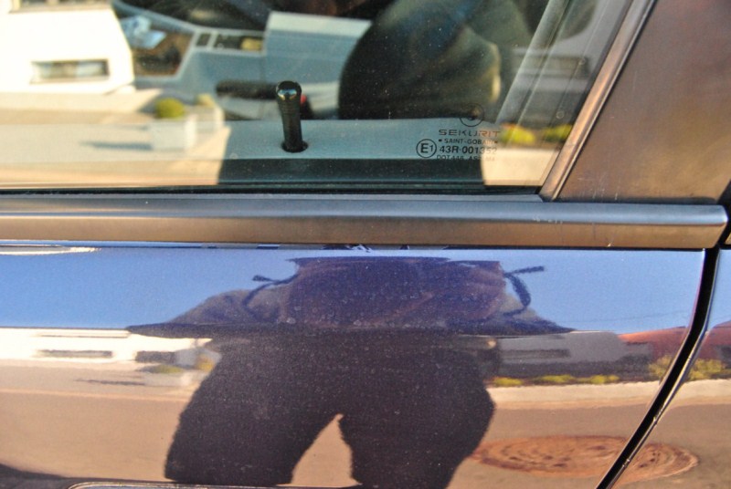

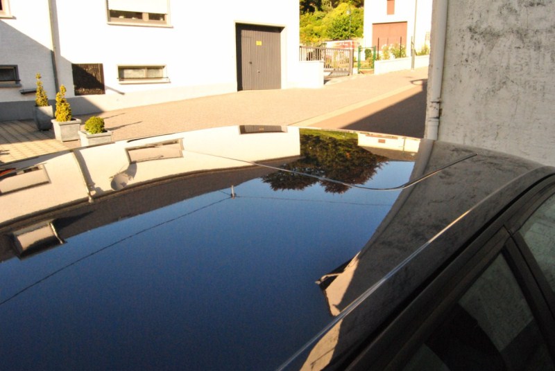

Am fost Romania, si dupa ceva peripetii pe drum, dezvoltate in alt topic, http://www.bmwclub.ro/forums/index.php?showtopic=84328 , am ajuns in Tulcea, unde am bagat masina la vopsit. A iesti destul de bine, avand in vedere ca nu a costat f mult. Am pus niste poze mai jos. Masina nu e spalata de vreo 2 saptamani, asa ca nu stiu cat de bine se vede vopsitul asta. NU am mai inlocuit portiera bulita, e intr-o poza mai sus in topic. Vopsitorul a zis ca se rezolva mult mai usor asa. Daca schimba portiera cu totul avea probleme cu centrarea ei
. Ultimele 2 poze au defectele de vopsire, omul mi le-a arata cu mana lui si a vrut sa le remedieze, din pacate trebuia sa plec, nu mai puteam lasa masina. Am factura si garantie 2 ani. Lucrarea a fost decalata din diverse motive, si durat dublu ca timp. I-am zis ca orice plastice deteriorate gen bandouri, cleme, sa le inlocuiasca el sau sa imi spuna sa i le aduc eu daca nu are de unde sa le i-a. Nu a facut asta. Am 2 bandouri prinse cu holsuruburi, 2 bucati mici lipsesc cu desavarsire. Astea se rezolva nu e asa mare drama. Geamul de la pasager fata se inchide aparent perfect, dar la viteze mari suiera, la inchidere trebuie ajutat cu mana si e ok. Tot de la montajul profesionist. Una peste alta am scapat ieftim, am auzit povesti mult mai horror..macar nu imi ploua in cap prin trapa, si inclusiv zona cu trapa a iesit foarte bine, de altfel foarte dificil de vopsit acolo.
NU am timp momentan sa ma ocup de ea sa le rezolv.

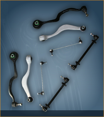

Din ROmania am mai venit cu bucsaraia fata varzuita, drumurile si suspensia sport si-au spus cuvantul. Bratul de pe stanga are joc acum,o sa cumpar tot kitul fata, ceva de genul asta.
http://cgi.ebay.de/Rep-Satz-Querlenker-BMW...0#ht_1501wt_911
Linkurile de la bara stabilizatoare spate trebuie schimbate, dar aia e treaba de 10 min si costa 8 euro amandoua...
Am mai vazut unul kit la fel cu cel de mai sus, toate originale meyle, 250 de euro, dar nu stiu daca se merita diferenta.

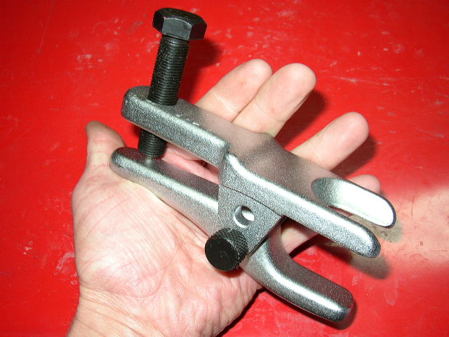

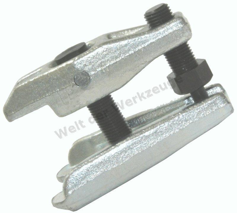

Azi ma duc sa imi iau o furculita de scos brate si am comandat kitul asta pana la urma . E ceva mai scump, dar 2 din brate sunt de aluminiu si bucsile sunt lemforder. Tot setul e 170 de euro, rezonabil zic eu. practic schimb tot in afara de bara stabilizatoare fata si bucsele de la ea.
Edited by DOMI
nu lua furculita !!! pt cat e diferenta iei presa d bun simt care nu strica nimic.
asta e lucru p care il iei o data in viata, e bine sa alegi. eu mi-am facut una dintr-o foaie de arc de raba in 1990 si e buna si azi.
eu ti-as recomanda versiunea asta :
dar e buna si asa cva:
prima e mai recomandata pt ca se lucreaza chiar la orice, fie cap d bara , fie pivot cu minim efort.
oricum ai nevoie de un ciocan de 1,5-2 kg iti trb si unul de 1 kg. sa dai inainte cu vasilina grafitata pe surubul presei si sa-l plimbi o cursa completa.
pui presa in presiune d bun simt, daca nu sare instant nu tragi /fortezi aiurea in surub, o lasi in tensiune si tii contra pe interiorul alezajului cu ciocanul mare, 1-2 lovituri seci pe ext alezajului fac sa se depreseze din vibratii. sa dai cu vasilina grafitata pe conuri, se va desface data viitoare super si fara sa rugineasca.
Edited by brownshark
Pe masina asta a mea o sa intre numai brate cu tot cu bucse si pivoti, nu schimb cate o bucsa sau cate un pivot. De asta nu am nevoie de presa. Furculita aia ma ajuta sa scot bratul cu totul mai usor si atat, nu ma intereseaza sa protejez ceva la bratul vechi..
O presa e ceva mai scumpa ce e drept, vreo 30-40 de euro, dar pur si simplu nu imi trebuie. Cu o furculita scot piesele mai usor decat cu un levier, de asta am luat-o. Bine ca mi-ai zis de ciocan mai mare, am o panarama mica.. mai trebuie unul..
daca stai si analizezi fortele, cu furculita lovesti aiurea si transmiti socuri inutile in toata articulatia / caseta.
presa nu solicita inutil nimic altceva din articulatii sau din directie.
un set de brate noi, bune, cumparate de la tine, montate p masina, vor tine mult mai mult daca la 6-12 luni de utilizare, in fct de km si calitatea drumurilor, le demontezi cu delicatete, desfaci capisoanele d cauciuc si mai pui 1-2 cm3 de unsoare.
marea majoritate a articulatiilor sferice se uzeaza pt ca lucreaza p uscat, nu pt ca sunt supuse la socuri, lovituri.
masina asta, de cand e ea are articulatiile originale. Singurul lucru inlocuit la ea a fost bara stabilizatoare fata in 17 ani.. :twoup: .
Cu siguranta ca o presa e o solutie mai eleganta, dar cu furculita apuc ce trebuie si doar apas, sper sa nu ajung la ciocan. Din ce am citit despre operatia asta la e34 nu ajungi la ciocan de regula. La e34 suspensia fata e simpla si eleganta, caseta mai rezistenta si de altfel in toate DYI spune ca poti folosi o furculita. Le schimb pe absolut toate deodata, chiar daca momentan am doar un joc lateral la roata dreapta fata..
Lucrez doar pe masina mea, nu sunt profesionist.
Problema mea mare va fi sa desurubez chestiile alea de 17 ani. AColo cred ca ajung la ciocan din pacate.
