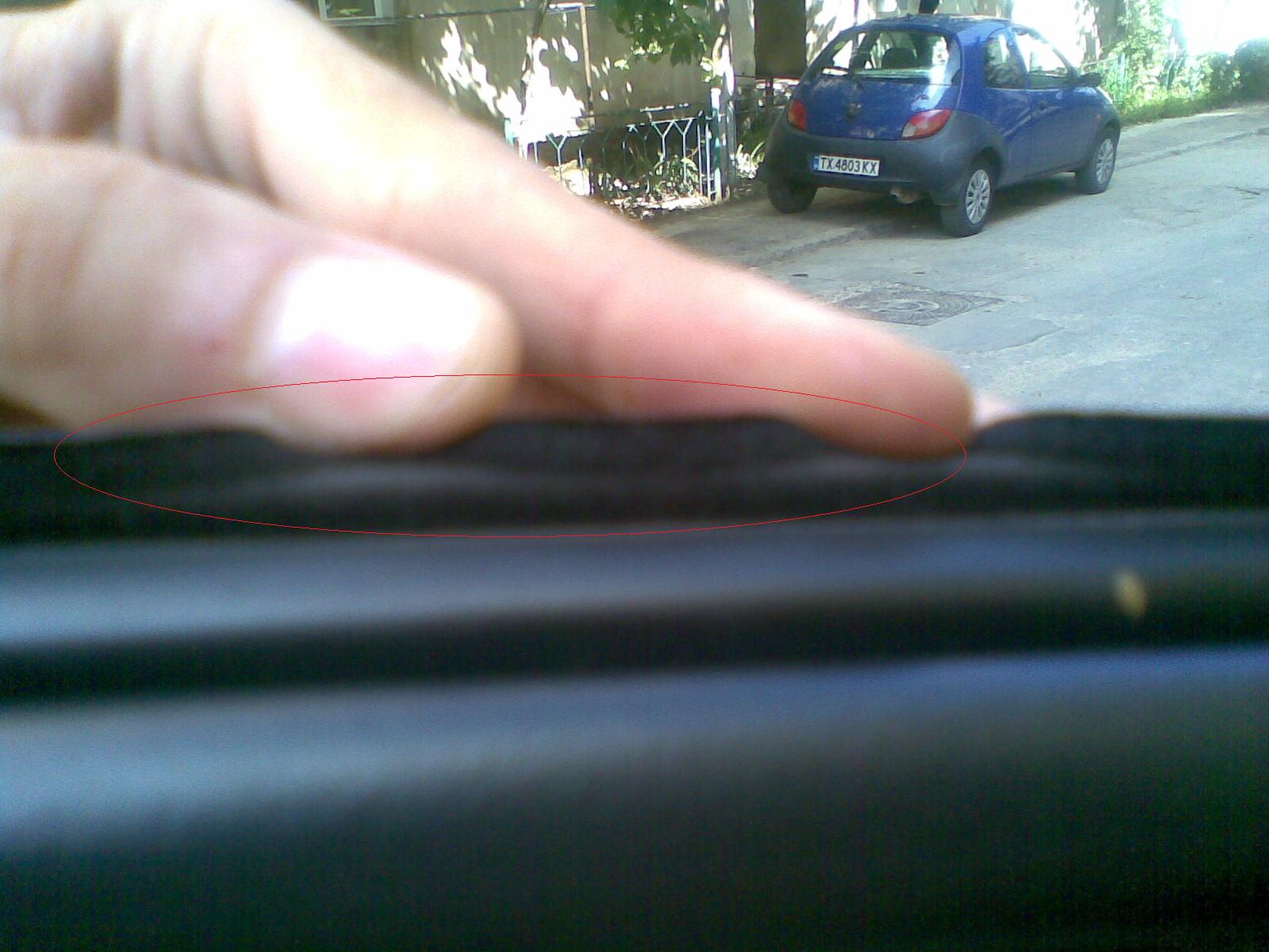

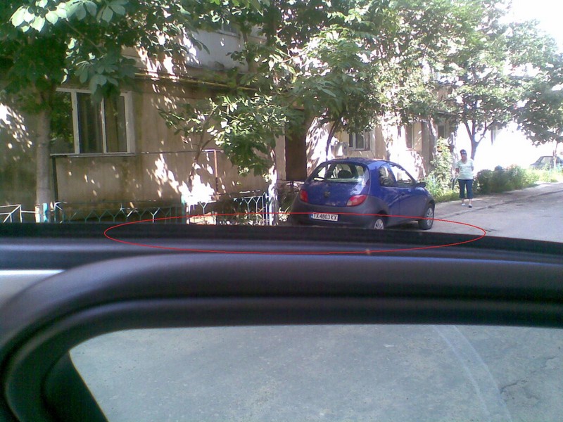

AM GASIT PROBLEMA+REZOLVAREA.valabil pt cei carora le trancanea la gropi cu geamurile inchise.sau ros pe zona din mijloc perisorii aia si la gropi se freaca de bandoul pentru scurgerea apei,de asta atunci cand spalam masina sau ploua trancanitul dispare pentru o perioada.eu am uns chederul ala cu un ruj anti-inghet si problema sa rezolvat complet.sa vedem cat o sa tina...

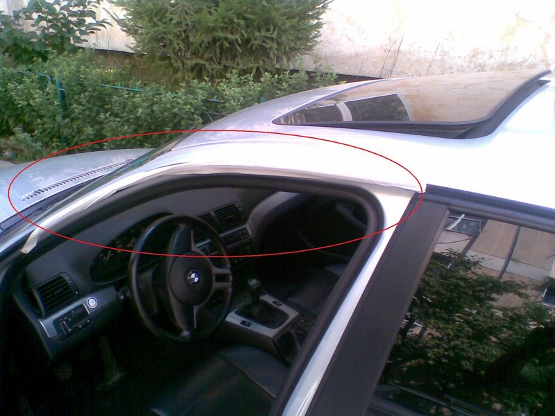

si la mine geamul are joc,se misca cam 0,5 cm.daca te uiti atent la pozele p care leam pus mai sus o sa vezi chederul cu problema,si poti merge la masina si sa te uiti daca si la tine e ros cum e la mine(pe zona centrala nu mai are perisori).cand geamul e lasat un pik in jos chederul respectiv nu mai e presat pe bandoul de deasupra portierei(cel care dirijeaza apa)si de accea scartaitul dispare.la inceput am pus o bucata de scotch p bandoul respectiv. uite si poze..

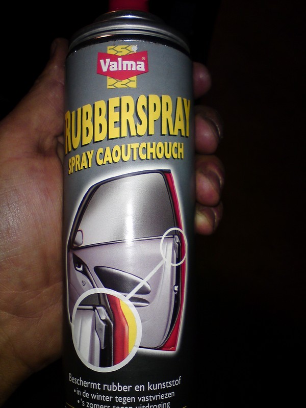

:twoup: Am rezolvat problema vietii mele...asta cu scrtaitul de chedere.
Solutia a fost sprayul special din poza (7 euro in Olanda). Pur si simplu am dat pe toate chederele si apoi am sters cu carpa. In poza a doua apare locul din care vine zgomotul-- intre cele doua chedere de pe usa(merge si cu wd40). Sprayul lasa o pelicula foarte fina pe suprafata cauciucului.
Bafta multa!
