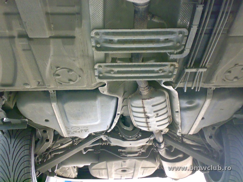

m-am uitat si eu pe sub masina cand am ridicat-o pe elevator si nu am observat (sau nu am stiut eu unde sa ma uit) la crapatura aia in sasiu, pun 2 poze sa imi faca cineva o sageata sau ceva sa stiu exact unde sa ma uit data viitoare.
merci
 pei la puntea spate , unde se prind bucsile alea mari de la puntea spate...acolo trebuie sa te uiti :)
adica unde se prinde treaba asta
http://www.realoem.com/bmw/showparts.do?mo...hg=33&fg=30
dar nu cred ca tu o sa ai probleme, doar a ta e MADE IN CHINA :lol: :lol:
Edited by POIUYT
  • Author
Nu e foarte concludenta poza dar sper sa intelegi- e chiar deasupra zone marcate cu sageti de mine- sunt 2 tampoane mari care sunt prinse in sasiu- in jurul lor cauta fisuri/rupturi - sper sa ai mai mult noroc ca mine si sa nu gasesti nimic.
