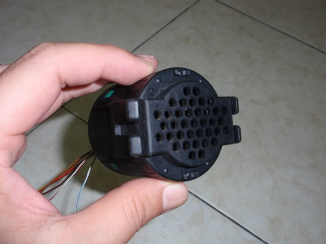

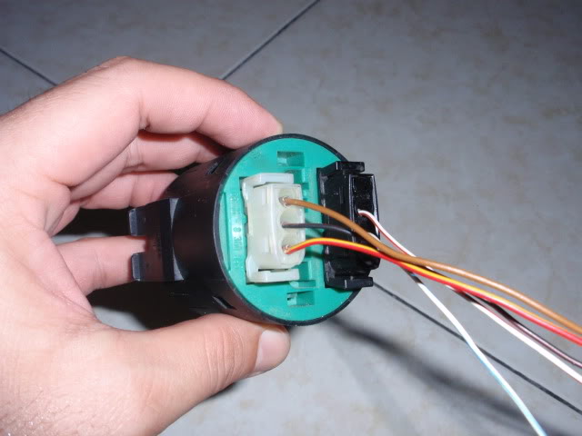

Hai ca va dau eu schema pinilor si ce legaturi trebuie sa faceti :)
Vechiul ceas analog are o mufa cu trei fire:
-maro (la masa)
-rosu/galben la plus permanent
-gri/verde la plusul de iluminat
Aceste legaturi sint valabile si la Mid-ul cu 7 butoane. Mai trebuie sa legati doar cateva fire in plus la Mid. Acestea sint:
-firele alb/albastru (pin10) si firul alb/rosu (pin11) se leaga la gong sau buzzer, cum vreti voi
-pe pinul 12 veniti cu un fir de la senzorul de temp. exterioara. Celalalt fir al senzorului se leaga la masa
-firul violet/alb (pin14) se leaga la un plus de contact.
sa-mi fie rusine dar ju stiu ce e buzzerul sau gongul si unde se afla
ok am vazut cum arata...ramane sa/l mai si caut...si poate saptamana asta reusesc sa montez si eu MID ul...merci
Ai spus ca vechiul ceas analogic trebuia sa aiba maro, rosu/galben si gri/verde. Eu nu gasesc firul gri/verde. Mentionez ca la mine din masina ies 9 fire si din MID 7. Si intreb si eu ca si clegul de mai sus unde se afla acel gong buzzer. Multumesc
eu banuiesc ca nu-l am..pe sub bord oricum nu e ..l-am cautat azi ... bine..nu m-am chinuit prea mult..nu am mai avut timp
Zilele astea o sa montez la un prieten un MID cu 7 butoane in locul ceasului analog. O sa fac un Diy sa se vada clar ce si cum.
Nu stiu ce fir nu gasiti voi, poate depinde de la un model la altul de motorizare, cine stie.
de fapt este gri/rosu,nu gri/verde si este la toate bmw-urile din gama e36,nu conteaza motorizarea,iar gri/rosu face parte din iluminat,este un fir pe care il gasesti aproape in toata masina :)
