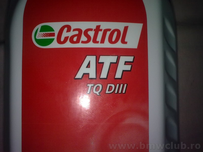

Am avut si eu o experienta cu uleiul de servo (schimb fluidele din masina o data la 2 ani, max 2,5 ani) cand i-a venit randul celui de servo am pus dextron 3, desi programul indica dex2 pentru masina mea (x5 3.0i 2001)la momentul schimbului in service nu era dex2 asa ca am pus dex3 la recomandarea mecanicului, ca acesta e superior lui dex2 ca rezista la temperaturi mai mari etc, surpriza dupa 2 saptamani un furtum de servo mustea, se umezise bine, era clar mai subtire lichidul, mai fluid, am schimbat cu dex 2 si nu mai curge deloc (e clar ca acel furtun nu mai duce mult si va trebui schimbat) dar daca puneam dex 2 de la inceput era totul ok. Puneti ce scrie in carete si totul o sa fie ok)daca o sa fie prb sigur nu e de la ulei :) ), sunt sigur de asemenea ca daca instalatia nu e obosita deloc v-a merge la fel de bine si cu dex2 si cu dex3, la mine a facut diferenta.
