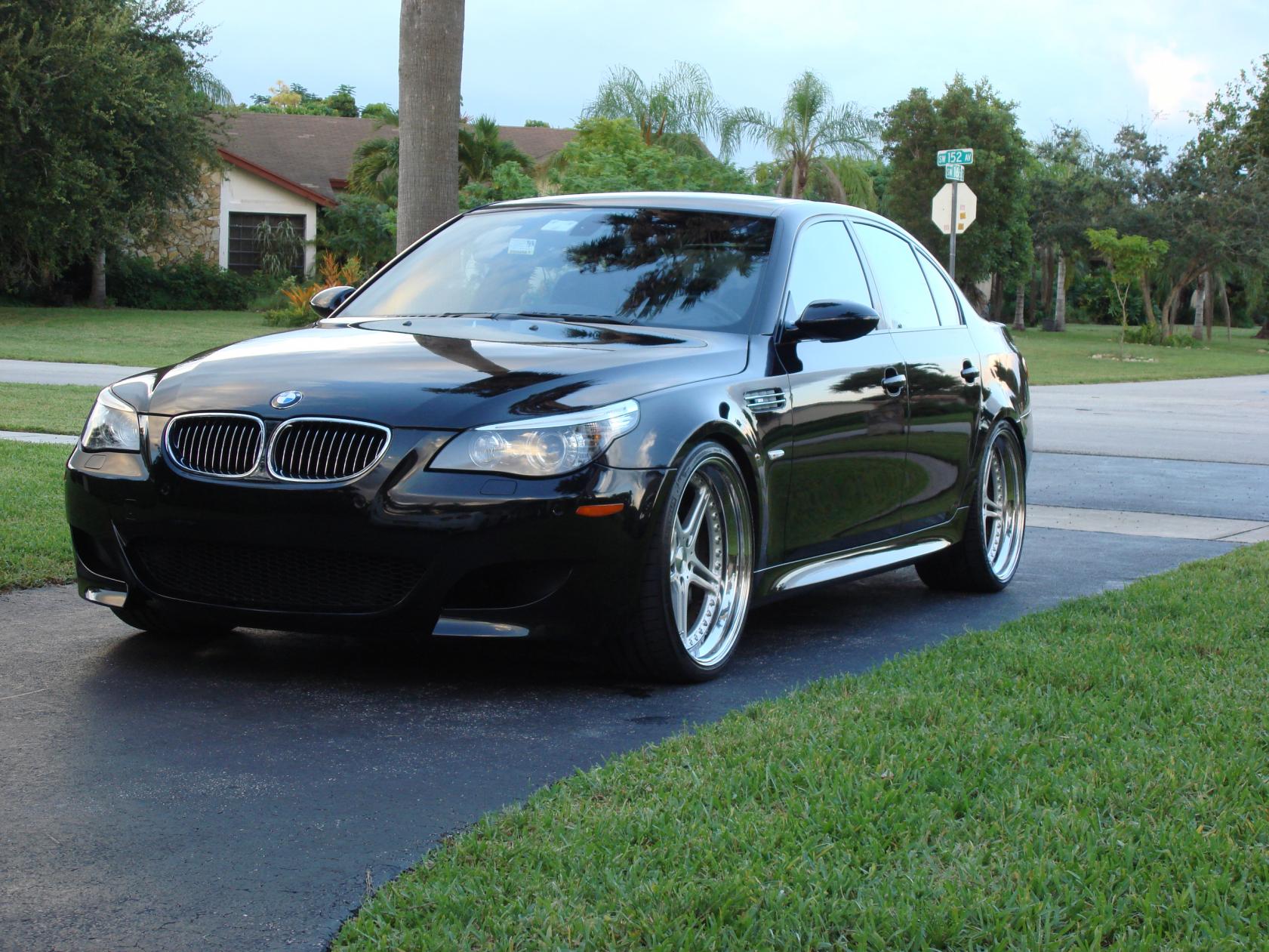

Foarte frumoasa masina, pe viitor vreau asa ceva. Combinatie mai frumoasa nu exista pt e60 dupa parerea mea. Jantele sunt de vis la fel si negrul, chit ca e chin vara :) am e39 negru acum. E un m5 in poza dar eu as vrea tot 35D ca al tau.
