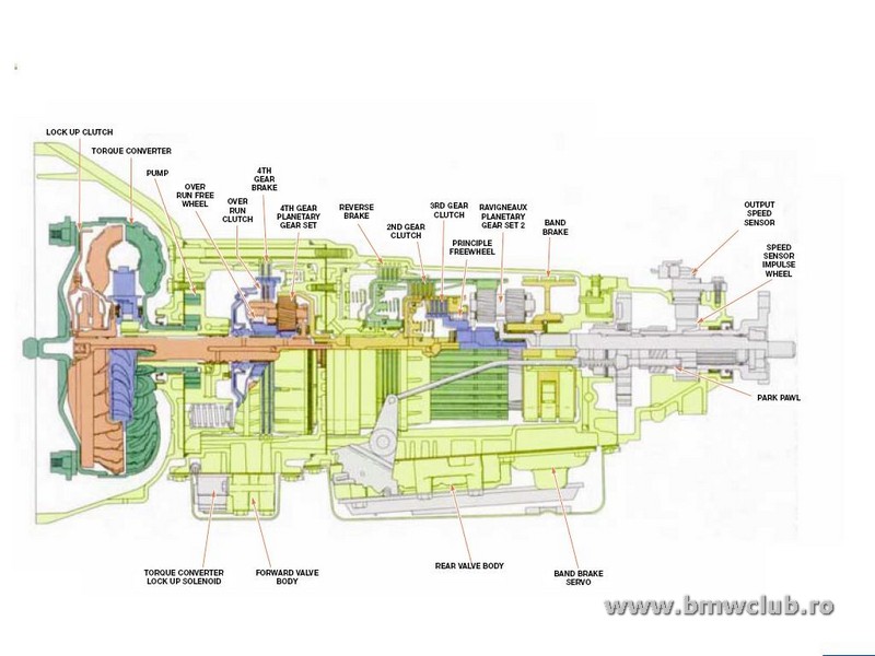

@deathrow: din cate stiu eu, la Steptronic NU exista nici un ambreiaj. Exista un convertor de cuplu (vascocupla)... Nici cutia de viteze nu are nici o asemanare cu cea manuala. Foloseste roti dintate planetare.
http://auto.howstuffworks.com/automatic-transmission.htm
92400[/snapback]
Ambreiaje din cutie automata.
Orice cutie are asa ceva.
http://www.realoem.com/bmw/showparts.do?mo...111&hg=24&fg=15
