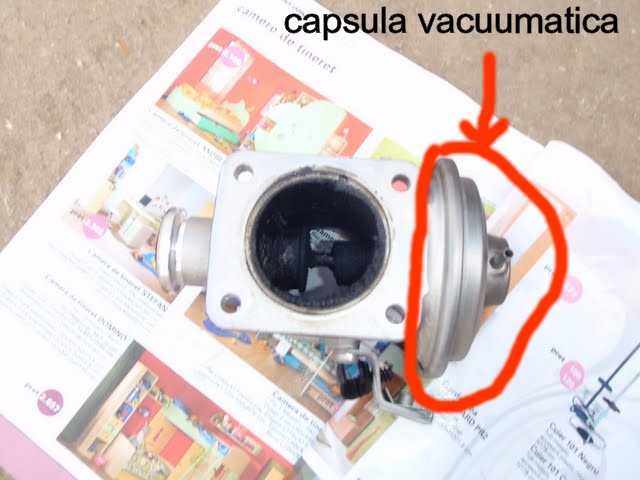

O sa tii tot timpul piesa cu capsula vacumatica in sus cand speli cu brake cleaner-ul ataca cauciucul si pe langa ax e posibil sa ajunga soluite.

care din poze este: O sa tii tot timpul piesa cu capsula vacumatica in sus cand speli cu brake cleaner-ul ataca cauciucul si pe langa ax e posibil sa ajunga soluite.?
Edited by Munteanu
Nu conteaza cum e pe masina. Cum o gasesti asa o pui la loc.
Problema e ca dupa ce o scoti de pe masina si esti cu ea in mana sa o tii cu capsula in sus cand dai cu spray. Sa nu se scurga pray-ul in capsula.
Cel putin spray-ul cu care am dat eu topeste plasticul instant. (banuiesc ca nici la cauciucul sau membrana din capsula nu ar prinde bine).
E o precizare corecta pe care am primit-o inainte si am respectat-o.
Daca mai e ceva neclar - vorbim.

Pe orice spray brake-cleaner o sa gasesti specificat pe instructiuni lucrul asta, adica solutia ataca materialele plastice.
Alcoolul tehnic este mai bun din acest motiv nu ataca cauciucul, la galerie alcool tehnic am folosit iar la EGR spray. Piesa EGR de poate da cu spray pt. ca nu este pericol sa intre in contact solutia cu membrana daca se respecta pozitia recomandata.
