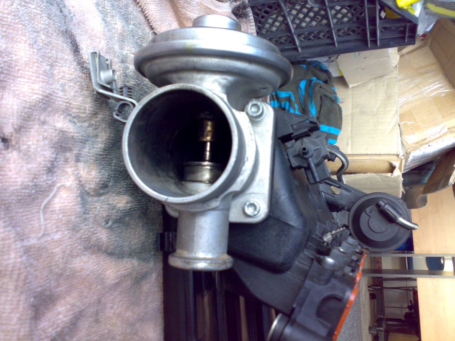

Eu am desfacut-o la 185.000 km
nu stiu daca a umbalat cineva la ea, in romania facusem vre-o 15.000km - erau depuneri dar nu ceva de speriat, iar supapa egr functiona perfect.

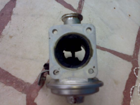

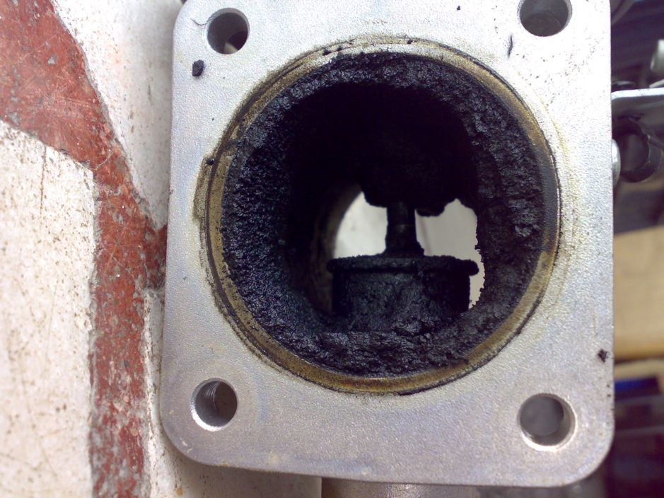

Da functioneaza, la mine cel putin asa era dar depunerile de pe ax-ul supapei sunt sigur ca impiedica deschiderea in parametrii normali.
Principala problema e micsorarea sectiunii de curgerea aerului spre admisie mai ales un zona axului. Banuiesc ca temperatura crescuta a gazelor care se intorc prin EGR in admisie favorizeaza "solidificarea" uleiului in prezenta pariculelor de fum recirculate odata cu gazele. E ca in cosul unei sobe :)

Salut. Am curatat si eu supapa EGR si pot spune ca masina maerge mai bine. Nu mai scoate nici un picut de fum cand o calc fie si pana la 4000+.

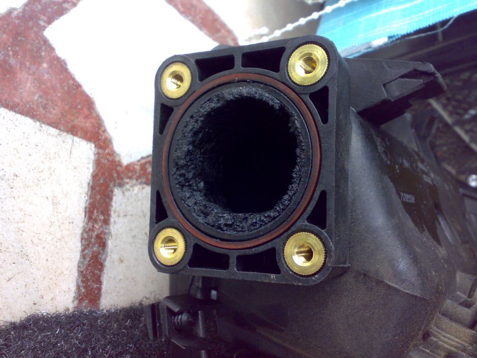

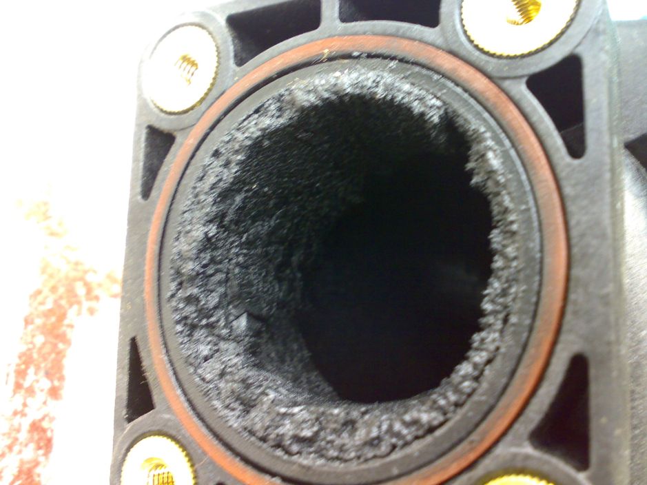

A fost plina de depuneri 2-3 mm supapa si in galeria de admisie la fel. galeria vreau sa o mai dau jos odata sa o curat si prin inauntru deaorece nu am avut timpu necesar sa o las la inmuiat peste noapte si nu am curatat decat cat am putut la fiecare gaura.
Oricum se demonteaza foarte usor daca faci treaba cu cap, incet si cu grija (eu am scapat un imbus la motor dar l-am scos cu un magnet :) ) si pentru mine chiar a fost o senzatie placuta ca am putut sa fac ceva pentru masinuta mea.
Salut.Nu te supara..ce solutie bagi in admisie pentru a o curata ? E de plastic dur,nu il ataca ? Astept un raspuns pentru ca e dezastru ce e in ea....plina de depuneri si tare as vrea sa o curat.Multumesc anticipat
Incearca cu alcool tehnic sanitar sau cu motorina. Trebuie lasata o perioada de timp sa se dizolve din mizerie. Scoti inainte de a spala galeria garniturile de etansare, frutune si senzori, ca sa nu ai alte surprize.
Salut. Eu m-am gandit la benzina, motorina sau alcol tehnic.
Nu stiu ce sa zic in legatura cu benzina daca ataca sau nu plasticul. Dar banuiesc ca si motorina ar face treaba buna. Oricum vreau sa o dau jos frumusel dau jos de pe ea tot (senzor garnituri si orice mai are pe ea), astup toate gaurile cat mai bine sa nu curga si o umplu cu ce ma hotarasc sa o las la inmuiat, peste noapte.
Si m-am gandit ca o perie de spalat sticle prinsa in masina de gaurit ar face treaba buna la curatat dupa ce e inmuiata toata mizeria.

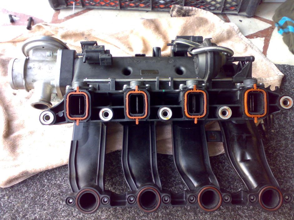

In primul rand MULTUMESC forumului BMW CLUB si celor ce activeaza pe acest forum ,pentru sfaturile lor si timpul acordat sa ajute pe semenii lor.
La subiect,deci am un BMW 320 D touring 2004,in romania de 1 an si am observat urmatoarele probleme la el
-la mers constant la 2000 rot. o usoara ezitare,intrerupere a motorului.
-de la 2000 rot. la accelerarea motorului sunetul motorului era unul zgomotos tipic la masinile vw.In rest masina merge foarte bine,multumit de ea.Cu ajutorul vostru BMW CLUB,m-am pus pe treaba sa rezolv problemele si am facut urmatoarele la masina>

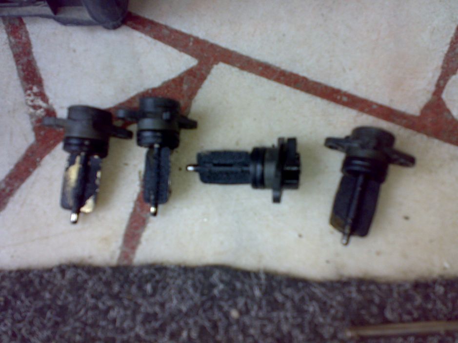

-dat jos admisia si egr si curatat(cu un fel de diluant,solvent ce nu ataca cauciucul si o surubelnita lata)
-schimbat toate furtunele de vaccum.
-schimbat bujiile incandescente.
-ANULAT clapete admisie(am gasit o capeta cu joc pe axul care era prinsa,cedau niturile cu care era prinsa capeta de axul capetei probabil si de aici sunetul motorului mai metalic la accelerare.)
-ANULAT egr (comanda de la egr,pus un surubel in capatul furtunasului de vacum).la toate masinile diesel ce le-am avut le-am anulat egrul.
Dupa toate aceste operatiuni masina mere impecabil,au disparut toate simptomele de mai sus,nu tremurat , nu zgomot , nu fum.totusi o problema a aparut :twoup: s-a aprins check engine in bord,pus pe tester si a dat eroare debitmetrul,verificat si TOT CU AJUTORUL VOSTRU,am ajuns la concluzia ca defect este electrovalva ce comanda egr-ul si urmeza sa o schimb sa vedem daca asta afost .Acuma merg cu ea asa si de aprox1000 km. merge impecabil, ramame si mai rezolv check engine ul.
SI ACUM POZE....
SI ACUM POZE....
