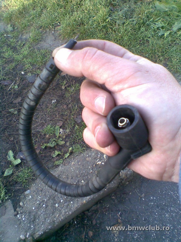

AM rezolvat pompa...am luat de pe alta masina ,i-am dat la baiat 150 ron pe ea,merge,pompeaza...dar nu porneste...am desfacut bujiile leam curatat ca erau ude,leam pus inapoi,si atunci o dat sa porneasca apoi iarasi nu a mai pornit...si un prieten a zis ca iara am udat bujiile sa le desfacem din nou...cand am incercat sa le desfacem mi-am rupt capatul la fisa nr 3 care intra in bujie... :) de unde as putea lua o fisa...? si oare cu 3 fise nu porneste? sa stiu ca sigur e fisa...ca m-am saturat de ea :lol: Edited by mozolici_hd

DE UNDE S-A RUPT FISA?
dinspre bujie banuiesc.ai ramas cu cablul in mana si se vad firele?
Da ,dinspre bujie s-a rupt...cum as putea sa o repar?S-a rupt plasticul ala care intra in bujie...s-a rupt in doua...e ceva casant...
nu inteleg.
mama lui de curent,daca aveam bagam poze.
plasticul ala e din ebonita si are un manson de cauciuc?
da ala e...este din ebonita apoi in centru vine un fier ceva(care face contact cu bujia banuiesc) si pe langa ebonita am observat ceva litza...nush sigur...ca doar odata mam uitat la el...
mie mi s-a rupt plasticul acela din poza nr 2,pus si simplu e rupt in doua....si am o intrebare...cum se scoate fisa din cutia cu aprindere electonica? trag de ea sau e pe filet? intreb pentru ca nu stiu si decat sa mai stic iara ceva pe acolo... Edited by mozolici_hd
