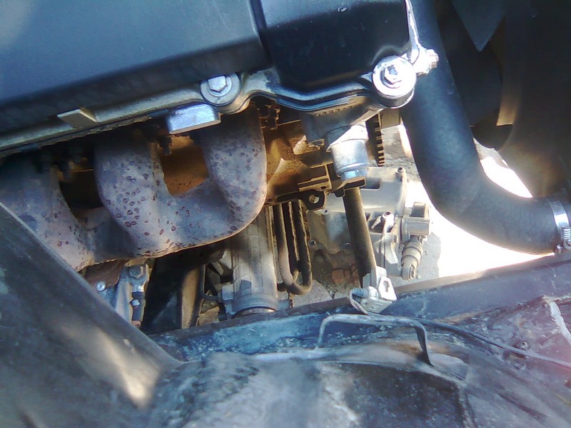

  • In continuare, avem asa:   4 - Am curatat, degresat capacele de la motor si bloc, si am vopsit dupa cum se vede. Mai am de lucru sa fac scrisul cu negru, ma mai gandesc daca cu negru sau rosu.   http:

Mai nou, nemaisuportand partzaiala generata de intermediara si catalizatorul meu (ambele plecate spre o lume mai buna) si ca sa completez si finala noua pusa acum cateva luni, mi-am luat inima in dinti si am facut o treaba.
Am vrut silent - si le-am spus baietilor de acolo (care au fost de mare caracter, mi-am mai facut un Ford la ei acum cativa ani) ca daca nu iese silent nu platesc (mai in gluma mai in serios). A iesit cum am vrut eu, suna frumos - exact ca si evacuarea stoc, motorul se tureaza frumos si liniar (aveam catalizatorul vechi infundat pe jumate). Overall, me + happy.
