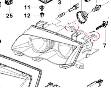

uite aici o poza...sunt niste rotite dintate
Edited by danielt
Cum a zis si tau se pot regla din rotite. Dar daca farul e rupt inauntru, nu se pot regla manual.
daca sunt rupte reglajele din far nu le poti regla cu cheia imbus dar poti incerca sa le legi cu un colier de plastic de ceva...orice gasesti pe acolo pe langa far si le ridici cat trebuie
eu asa am facut,e o solutie de temporara dar pana schimbi reglajele merge;)
am avut si eu aceasta problema.....erau rupte clemele care tin oglinzile farului si de aceea el nu se mai ridica si bate foarte in jos ( nu merge sa mai reglezi nimic cu imbusul daca clemele sunt rupte...- practic ceea ce sa rupt e piesa de legatura ), am comandat la userul: grozadan clemele respective, costa 70ron pe far, dureaza cam 1 ora totata distractia si se rezolva problema...
