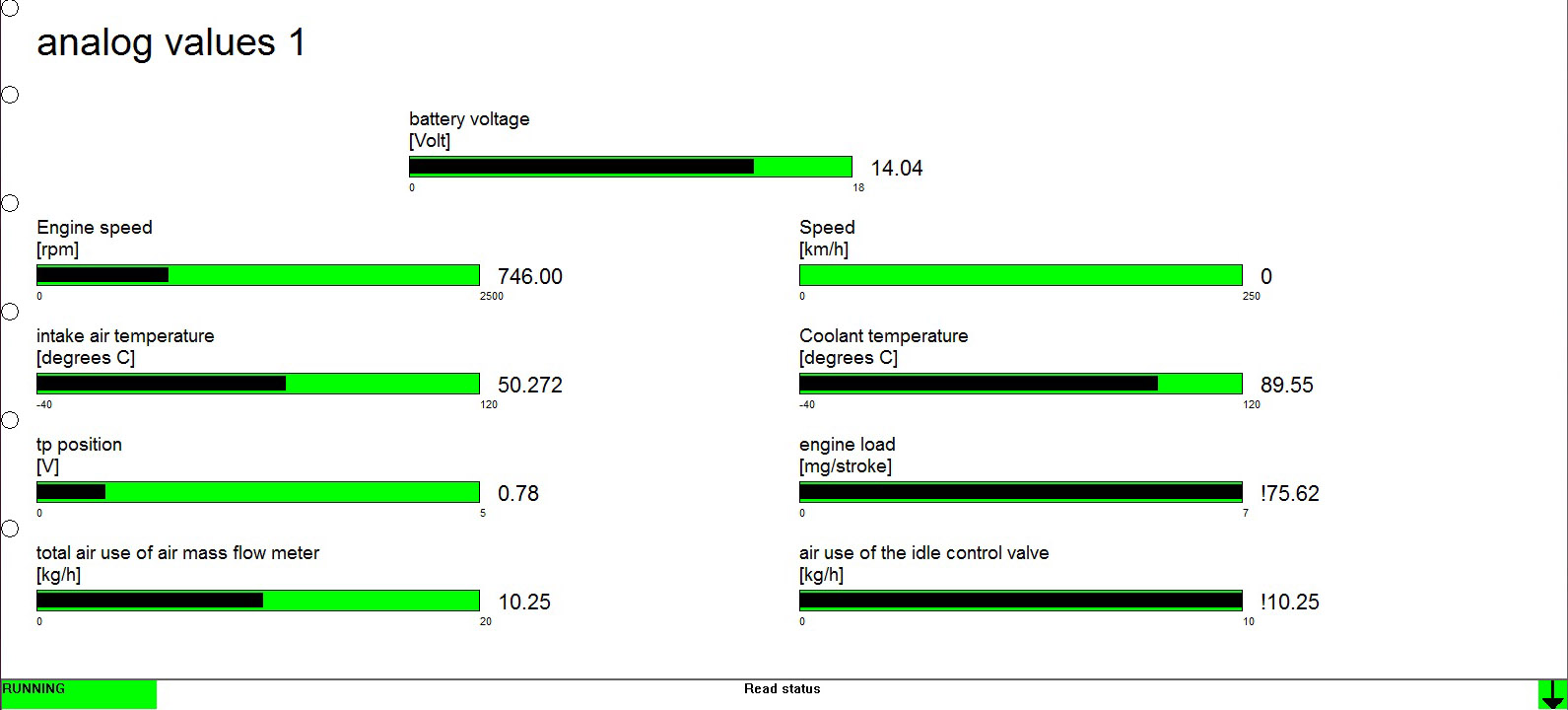

test INPA - ce reprezinta valorile peste limita?
Prima valoare arata ca motorul merge inecat. A doua valoare arata ca regulatorul de ralanti incearca sa compenseze asta si baga mai mult aer.
Indicatiile astea cred ca trebuie coroborate si cu altele pentru a putea trage o concluzie asupra defectului.
regulator presiune carburant - vacuum..
lambda cum arata? in sarcina cum se comporta?
p.s. am impresia ca valorile sunt corecte, scala este incorecta si te induce in eroare, din ce vad eu e normal ca aerul citit de debitmetru sa treaca in totalitate prin ICV la relanti, iar valoarea debitului de carburant tin minte ca e in jurul a 75mg/st. incearca cu alte versiuni de inpa..
deasemea vad ca si pragul maxim la turatie este aiurea 2500..!?
Edited by Gago
mie mi se pare ok ca engine loadul sa fie de 75 miligrame per stroke la relanti. presupun ca plaja de la engine load e eronata de acolo si semnu exclamarii de depasire.
sper sa ai dreptate. acum vad si eu scara de turatie pana la 2500.... ce aiurea. Deci acea valoare de 75mg/st este cantitatea de combustibil pe care-o consuma la fiecare aprindere?!?! cum dracu stiu astia asa detalii marunte?! :twoup:
si a doua-a valoare zici ca e aerul care trece prin ICV. Si fiind la relanti practic tot aerul trece pe-acolo... E logic ce spui. multumesc :)
am mai gasit pe youtube un filmulet cu aceeasi pagina de test si cele doua valori aratau exact la fel! Trebuie sa fie ceva cu versiunea de inpa... sper! oricum m-au linistit explicatiile voastre :(

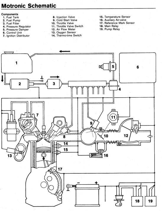

M20 si M30 folosea injectie semisecventiala si paralela deoarece erau activate 3 cate 3 injectoare, daca nu ma insel M52 are numai injectie secventiala, fiecare injector este activat separat.Nu cred ca la ralanti nu functioneaza toti cilindrii.
Motoarele HEMI de la Dodge mai folosesc sistemul asta, se numeste MDS si dezactiveaza 4 cilindri la viteza constanta sau cand clapeta de acceleratie este inchisa.
bavaria poti sa ne detaliezi un pic cum injecteaza benzina in 3 cilindrii in acelasi moment si care ar fi consecintele la un motor l6? pentru mine unul toate sistemele de injectie pe benzina multipunct sunt secventiale
paralela din cate stiu eu nu poate fi decat aprinderea care poate fi data pe 3 cu 3 la L6 sau 2 cu 2 la L4, practic cu 2 bobine de inductie, depinde de stelajul arborelui cotit si de ordinea de aprindere pentru aranjarea fiselor, dar la M30 este de tipul 1 bobina-ruptor-distribuitor.. este un sistem oarecum intermediar intre modul ruptor-distribuitor si bobina pe fiecare bujie, banuiesc ca din considerente economice cu rezultate practice destul de bune.. cazul motoarelor de logan de 1.4 si 1.6 90 cai, la bmw nu am vazut, dar nu inseamna ca nu exista :twoup:

La primele sisteme de injectie se deschideau toate injectoarele simultan. Era ceva de genul carburatorului, benzina exista tot timpul in galeria de admisie si ajungea in cilindrii in timpul aspiratiei.
La primele sisteme de injectie instalate pe Dacie exista un singur injector.
Abia la versiunile ulterioare, cand electronica a avansat, s-a trecut la injectia independenta.
Principala deficienta la Jetronic este ca toate injectoarele se deschid simultan si ca urmare nu se poate realiza un control precis al injectiei.
Jetronicul a avut mai multe versiuni. D-jetronic, K-jetronic si L-jetronic. Primele 2 sunt prea vechi pentru a mai trezi vreun interes.
La L-jetronic toate injectoarele se deschid simultan, nu sunt comandate individual. ECU este simplu, nu contine efectiv un microprocesor. Este de fapt analogic. Tine cont de un numar relativ mic de parametri de intrare : volum si temperatura aer, turatie motor, temperatura lichidului de racire, pozitia pedalei de accelaratie (doar repaus si apasare maxima), sonda lambda unde e cazul. Controlul ralantiului si comanda valvei de ralanti e facuta de un modul separat de ECU. Exista un injector de pornire la rece. ECU nu controleaza unghiul de aprindere.
Motronic este primul ECU digital, fiind controlat de microprocesor. Acum absolut toate functiile motorului sunt controlate de ECU : injectia, aprinderea, ralantiul. ECU tine cont de mai multi senzori.
Injectoarele pot fi controlate individual ( desi la primele versiuni E34 M20 cu Motronic 1.3 erau controlate cate 2 simultan, fiind impartite in 3 grupuri ). Ca urmare injectia poate fi controlata mult mai precis.
Nu toate sistemele de la BMW au avut de la inceput injectie secventiala, dupa cum am spus mai sus.
De exemplu la motorul M20 sau M30 injectoarele sunt activate in doua grupuri, 1+3+5 si 2+4+6.Daca senzorul montat pe fisa cilindrului 6 functioneaza corect si trimite semnal computerului de injectie, atunci injectia este semisecventiala.Daca senzorul este defect, atunci injectia este paralela, adica toate injectoarele functioneaza simultan.
Exista multe modele de injectie pe benzina multipunct care nu sunt secventiale.Ma rog, existau in urma cu cativa ani.

intradevar l-jetronic asa se pare ca functioneaza, toate injectoarele sunt deschise simultan, deci nu este o injectie secventiala cu toate ca este multipunct, bine ca ma scapat si de astea :twoup: http://bama.ua.edu/~darren/bosch/Page11.html
si pentru M30-ul din semnatura functioneaza 3 cu 3, injectia fiind motronic 1.1/3, http://www.opel-scanner.com/files/DME_1.1_1.3.pdf
bavaria si paul ati avut dreptate in ceea ce privesc sistemele de injectie mai vechi, in cazul de fata este secventiala cu siguranta, pe langa faptul ca oameni spuneau ca functioneaza doar 3, nu 3 cu 3.. ca de fapt de aici a plecat totul..
