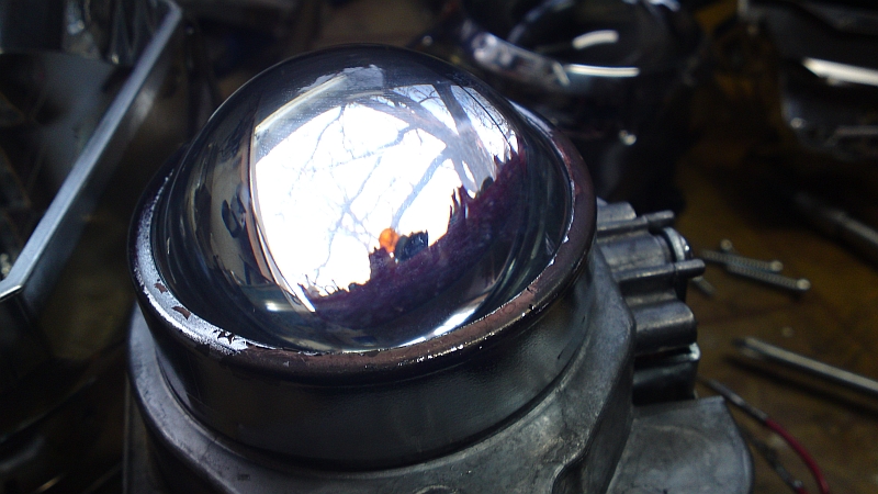

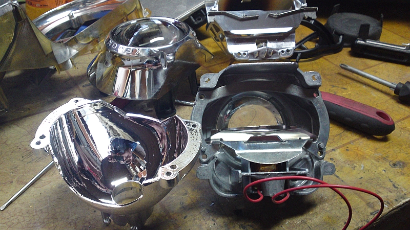

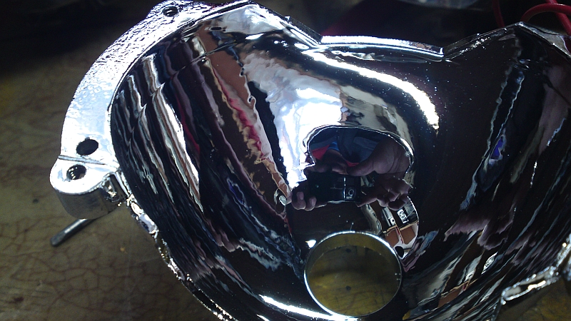

Azi am pus mana pt. prima data pe niste proiectoare bixenon FX-R. Nu stiu, vad ca voi sinteti tare incantat de ele dar mie imi par de o calitate f slaba. Extrem de urat lucrate si finisate, nici macar bavurile de pe margini si de la gauri nu le-au eliminat. Cromul de pe marginea exterioara a lentilei ti se lipeste de degete, iar in locul unde sa dezlipit se vede urat. Oglinda proiectorului numai oglinda nu este, cromul ala e foarte neclar, parca ar fi fost cromat peste particule de praf. Suruburile care fixeaza suportul lentilei de proiector sint infiletate stramb. Pe bune, parca sint facute la casa pionierilor. Eu unul nu mi-as pune asa ceva pe masina.
asa i-am zis si eu :) calitatea lor e execrabila..... eu nu mi-as monta asa ceva pe masina.
la partea cu gaurile are dreptate. si ale mele aveau pelicula neperforata dar cu bormasina s-a rezolvat instant.
si la piesele oem sa intampla sa vina gauri neperforate sau filete nedate (exemplu EGR nou OEM)
Proiectoarele au fost luate de pe forum, daca nu ma insel da le florinkx sau cum se numeste vanzatorul. Eu credeam ca toate FXR sint asa dar din ce ziceti voi aici se pare ca doar astea sint rebuturi. In plus fata de asta nici palariile nu se potrivesc bine, ramane un luft imrejurul lentilei de mai bine de 1mm. Am impresia ca sint mai mari sau e pt. alt tip de proiector.
De luminat lumineaza ok, nu pot zice nu.

aspectul celor din pozele tale spune tot... celelalte FX-R care mi-au trecut prin mana (si au fost destul de multe, cred) nu aratau niciunele in asa hal :huh:
