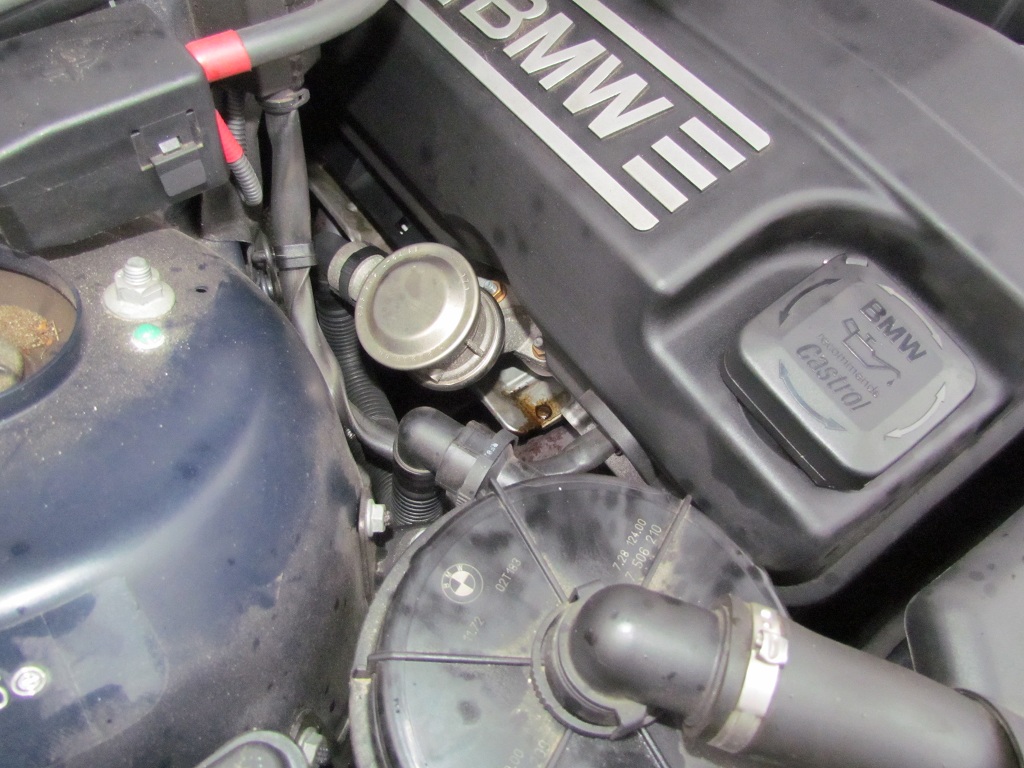

Uite,am atasat niste poze...ceva pareri? de unde ar putea sa se prelinga uleiul ala?
este clar garnitura de la capac...insa poti explora mai mult, in sensul ca poti scoate fff usor capacul acela de plastic inscriptionat bmw, care este un "silencer" sa observi mai bine, tot ce trebuie sa faci este sa rotesti busonul de ulei.....acesta va iesi si vei putea ridica acel capac..in imaginea de mai jos vei intelege mai bine...eu zic ca este garnitura 2 responsabila(si eu am schimbat-o pe la 15x.000 km ca avea scurgeri)....insa ai rabdare pana vii acasa, vezi daca nu cumva mai ai si alte surprize gen semering supape, etc....si abia cand ai lista cu tot ce mai trebuie sa schimbi sa o schimbi, ca odata schimbata si apoi iar desfacuta iese cam tiganie(a se citi mastic)

Cand o sa ajung in Romania o sa schimb garnitura capac,si joja de ulei care am vazut ca e cam ruginita in partea superioara iar in varf,plasticul e cam "copt".Dar pana cand plec spre Romania,mai merg asa cu ea pe aici,nu cred ca ar fi vreo problema...cel de la care am luato mergea zilnic cu masina.Multumesc de sfaturi! :thumbsup:

e garnitura capac si pe mine m-a frecat la cap , am luat noua(200 ron ) si tot curgea , probabil capacul ala se mai deformeaza in timp , am desfacut si s-a dat cu mastic pe garnitura , apoi lasat masina 1 ora linistita si cam asta a fost . Cand montezi garnitura noua sa insisti sa dea cu mastic pe toata suprafata ei . Te scuteste de un stres .
