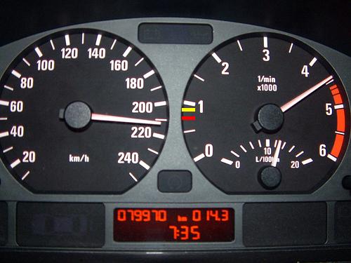

astazi am observat o treaba foarte ciudata la dieselu meu:
1) pe liber, in mers la relanti ,acul turometrului sta la dunga galbena 900rpm respectiv
2) fiind pe liber si daca apas frana ,masina se opreste la punctul mort, tot la relanti ,acul scade la 700rpm respectiv dunga rosie
3) daca dau drumu la frana, pe liber fiind ,masina o ia la vale,nefiind in viteza..neapasand acceleratia ,acul turometrului urca la 900rpm
este normal oare?
daca nu,atunci care e problema? :twoup:

problemele descrise in topicul de mai sus sunt cu totul altceva, aparute la motoare pe benzina. ceea ce ti se intampla tie e perfect normal. si la mine, si la alte 2 masini cu acelasi motor se intampla exact la fel. banuiesc ca asa e softul masinii gandit. nu-ti fa probleme. e 100% normal. o explicatie logica pentru acest fapt ar putea fi si aceea ca se presupune ca in mers, chiar daca masina este pe liber, motorul are de pus in miscare mai multe accesorii decat in stationare: servodirectia, servofrana,etc... si de asta e gandit sa isi tina relantiul o idee mai sus. nu stiu daca asta e sigur explicatia, dar comportamentul acesta sigur e normal. bafta.
stiu ca faza asta o face cu aeru conditionat la relanti,dar de asta nu stiam cu servodirectia,servo frana chestii de genu,si roco poza aia,am dat search pe net sa gasesc e46 ceasuri,ca nu aveam la indemana.. :twoup:
daca mai are si altcineva comentarii?...sau daca totu e asa cum zice stef,topicul se poate inchide...va multumesc...
n-are treaba valva de la servo cu treaba asta. aici e vorba ca in mers relantiul e mai sus decat in stationare. el nu fluctueaza atunci cand folosesti sau nu servodirectia sau alte accesorii, cel putin la al meu relantiul e batut in cuie, chiar daca trag de volan sau pornesc clima, doar ca are valori diferite in functie de cum se afla masina: in stationare sau miscare. toate bmw-urile 2.0d pe care le-am vazut pana acum au acest comportament. vorba colegului de mai sus: or fi toate defecte. bafta tuturor. Edited by stef29
