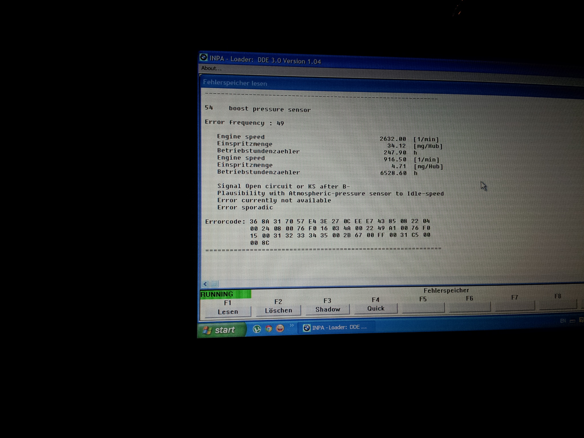

Da acum mi-am amintit de acel buton dar nu am vrut sa sterg erorile ca sa vad intai ce erori imi da, idee e ca pe mine ma interesa sa stiu ce zic acele erori.
Ciudat e ca in INPA nu imi da nici o erore.
Am inteles chiar am ramas aprope fara baterie acum vreo 10 zile aveam releul de bujii stricat si am dat la automat pana aproape am omorat-o.
O sa le sterg si dupa o sa vad daca mai apare ceva,
Multumesc.

Pai asta am vazut si eu dar ce mi se pare ciudat ca azi am pus iar interfata pe masina si valorile din grafic sunt cu motorul oprit.
Masina merge foarte bine nu imi daca nici o eroare, doar ca nu stiu ce e presiunea aia asa de mare.
O fi debitmetrul cu probleme ? Dar cum e posibil sa imi da valorile astea cu motorul oprit ?
Si intre ce valori minimum si maximum ar fi normal sa stea ca totul sa fie bine ?

Nu e vorba ca ma leg la cap dar vreu sa invat, sa interpretez corect valorile din INPA si mai sus, acolo unde sunt mai multe poze, am facut testul cu motorul pornit, mai pun o data poza.
M-ar ajuta foarte mult daca as stii intre ce valori trebuie sa stea ca totul sa fie ok.
Am inteles ca ar putea fi totusi debitmetrul cu probleme si nu mi-l vede ca eroare ca inca nu e defect complet.
Si nu vad ce ar putea fi riscant ca nu fac altceva decat sa vad niste valori.
