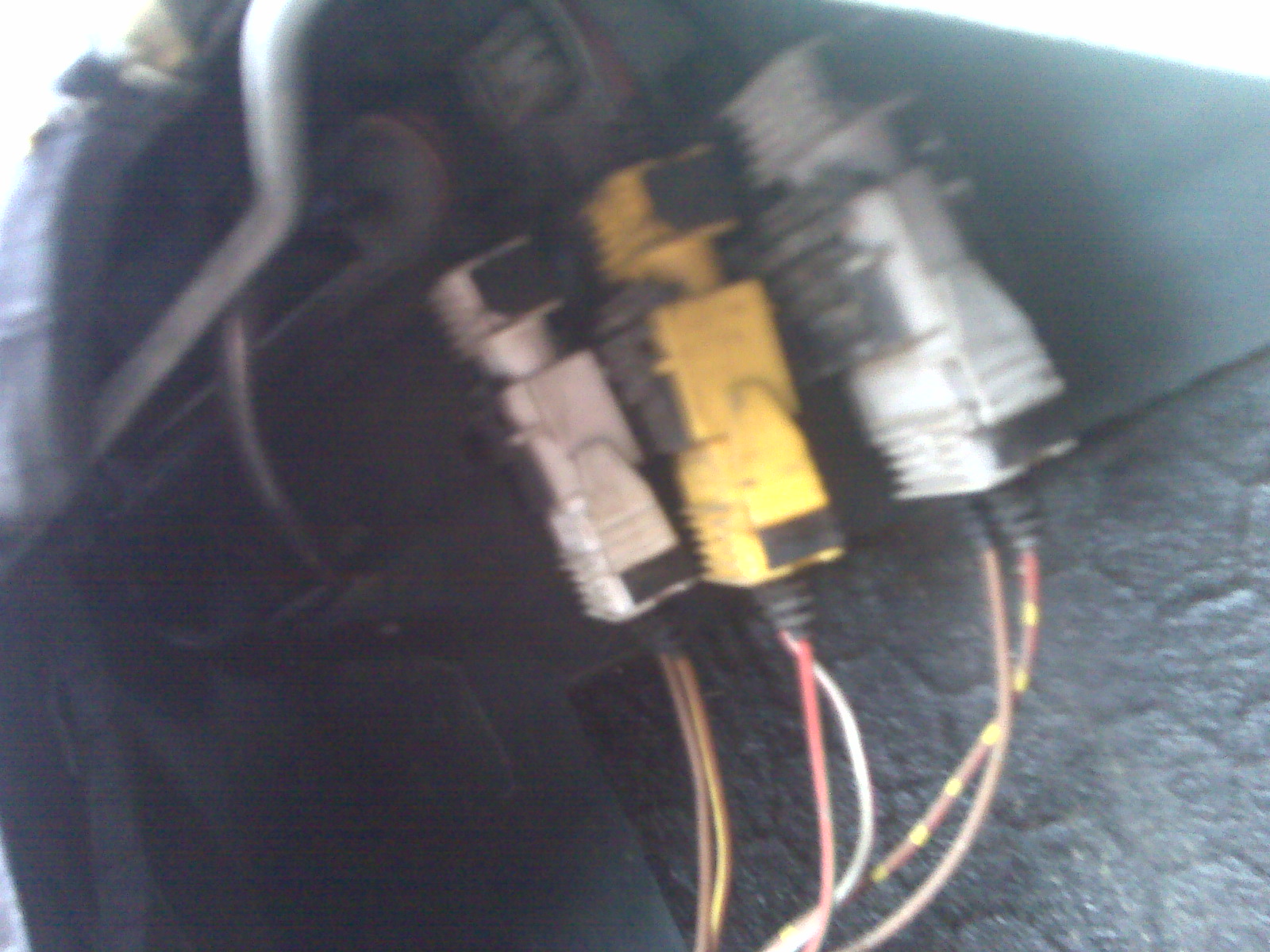

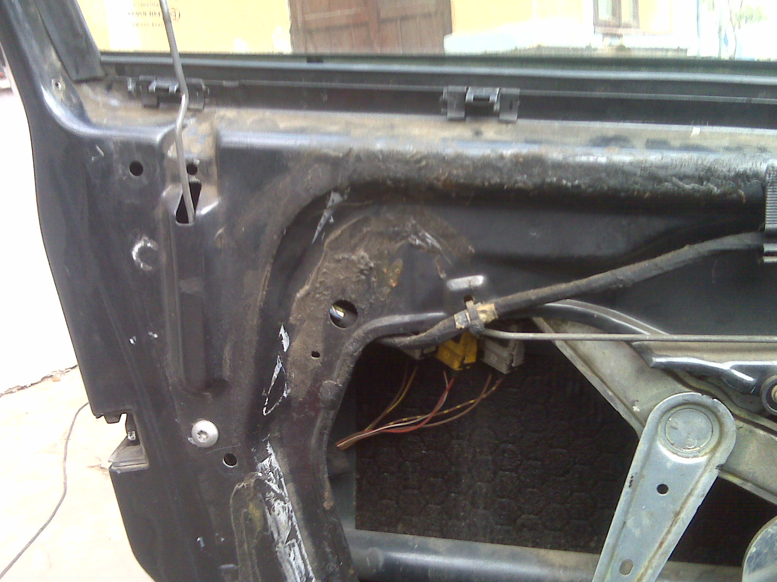

Va salut.am si eu o intrebare.am citit aici despre pachetul de iarna care a fost montat pe e36(duze spalator incalzite+butuc incalzit).cineva spunea ca iti poti da seama daca ai acest pachet pe masina atunci cand ai masina incuiata si ridici manerul usii trebuie sa se aprinda lampa in masina.mie personal mi se aprinde lampa din interior atunci cand actionez manerul, dar acesta nu se incalzeste(chiar si daca tin cele 20 secunde prevazute).am mai citit ca aceasta optiune cu incalzitul duzelor si al butucului functioneaza undeva pe la -3 grade.daca mie senzorul de temperatura ext nu imi funnctioneaza banuiesc ca nici optiunea nu are de unde sti cate grade sunt afara si nu imi merge.atasez si 2 poze cu mufele care nu stiu ce sunt cu ele in interiorul usi si care banuiesc eu ca ar fi de la aceasta optiune.daca stiti alta solutie prin care imi pot da seama daca am aceasta optiune va rog sa imi spuneti si mie.multumesc
eu stiam ca duzele se incalzesc atunci cand temp ext scade sub 3 grade, cand OBCul te si avertizeaza sonor daca temp a scazut sub 3 grade.
la duzele de la parbriz trebuie sa ai la fiecare cate o mufa ptr incazlire. la maner nu stiu, ca nu m-am uitat la a mea, o sa vad daca se incalzesc cand trag de ele.
verifica la panoul de sigurante sig 33 (ptr manere) si 24 (ptr duze). si schimba senzorul de temp ext :thumbsup:

Pt duze, trebuie sa ai un termo switch in canalul de racire de la franan din dreapta. Eu am asa ceva pe masina, tocmai schimbai senzorul pt ca nu imi pornea incalzirea duzelor. Un prieten are aceeasi optiune pe o masina fara OBC sau MID cu 7 butoane. Acela pt temperatura afisata ar eun alt senzor in canalul din stanga. Mi se incalzeste si yala, dar nu are de-a face cu aprinderea becului din interior.
Am verificat,am si eu acel termo switch acolo unde mi-ai spus tu.cum il verific daca merge,ca sa nu il schimb degeaba.despre yala incalzita ce detalii imi poti da?cum imi dau seama daca are sau daca este ceva stricat?ms
