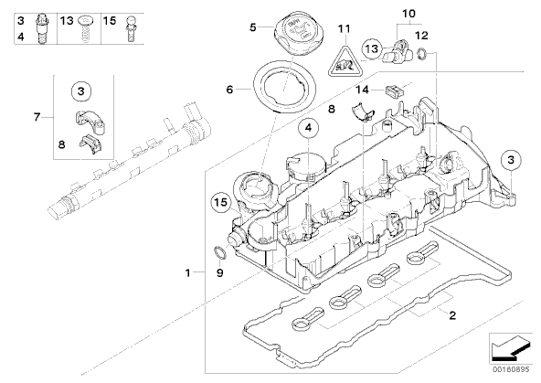

VA salut! Am un BMW E60 din 2007 520 D. Citind prin topicuri despre filtul epurator, m-am gandit sa-l schimb si eu. La mecanic surpriza mare. Cica acest filtru este cu tot cu capacul culbutori. Pretul ametitor fata de ce vad eu aici: 1470 ron. Este posibil asa ceva sau exista posibiliatea schimbarii acestui filtru fara capac culbutori? Multumesc! Edited by reed1
Schimba mecanicul, e pe langa! :)
Si care e filtrul epurator aici?:)
Dupa cum ziceam si eu nu inteleg absolut nimic.Daca nici tu nu vezi nimic inseamna ca nu noi suntem prostii!!!Poti sa-mi explici la modelul meu unde se afla acest filtru si daca pot sa-l demontez eu? As avea o mare satisfactie sa pot face acest lucru si sa-i arat mecanicului ca nu stie chiar totul?? Te rog frumos! Multumesc! :thumbsup:
Pai la motorul N47 nu ai ce sa schimbi (tu ai motorul N47). Doar la M47, dar au aparut si pentru astea filtrele din plastic, care nu mai necesita inlocuire periodica.
