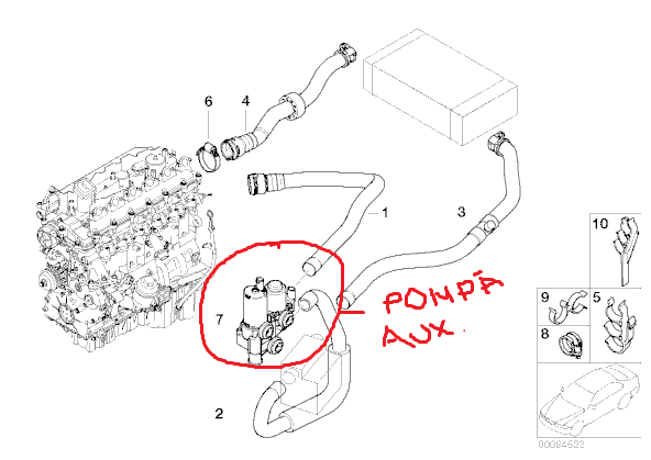

Buna ziua,
Va rog pe care puteti sa ma ajutati si pe mine.
Am un E 46, 320D din 98. 129CP
Problema este urmatoarea: nu am caldura in masina deloc! Saptamana trecuta mai baga caldura. Mai rar, dar mai aveam. Acum deloc.
Am intrat in meniul din BC si temperatura urca pana la 84 grade maxim. In general sta undeva intre 74-80. Afara sunt -10 grade.
Eu asa imi aduc aminte ca aveam caldura in masina inainte ca temperatura sa ajunga la 90 de grade. Nu ar fi logic sa am caldura, chiar daca mai putina?
Anyway.. am citit in posturile anterioare despre cele doua termostate. Din motive de timp, nu as duce masina la mecanic sa mi-o tina cateva zile. Am nevoie de ea.
Daca ar fi termostatul EGR l-as schimba eu.. (desi e frig de crapa pietrele :) )
Ce ziceti? Vreo parere?
P.S. in urma cu vreo luna mi s-a aprins in bord martorul cu apa de la radiator (cred ca ala e). Am verificat si este antigel full. Are vreo legatura cu problema de mai sus? Mentionez ca nu ramane aprins mereu.
As atasa si o poza cu ce imi arata in bord dar nu stiu cum :)
Va multumesc anticipat!

Salut!Daca apa ajunge la 84 grade inseamna ca problema ta este la pompa auxiliara(cea care sa afla in compartimentul motor in partea dreapta cum stai cu fata la motor)este montata pe contraaripa,aceasta pompa are rolul de a deschide si ventilul ce da caldura in habitaclu.Fa o diagnoza.Chiar si la 74 grade trebuieste sa ai caldura in masina.

Iata si pompa buclucasa.post-46628-0-27578400-1420528854_thumb.png.ACEASTA TREBUIESTE VERIFICATA.

Odata cu schimbarea acestei pompe, se va remedia si problema cu temperatura apei?
Daca la diagnoza iese ca pompa este cu probleme,atunci inlocuirea duce la rezolvarea problemei tale.Dar ai verificat daca dupa incalzirea motorului furtunele ce pleaca din pompa auxiliara sunt fierbinti?

Salut!Tu mergi sa faci o diagnoza,vezi ce iese la pompa auxiliara si daca functioneaza acel ventil ce deschide caldura.Nu trebuieste sa schimbi (INCA) termostatele.Daca apa urca pana la 80 grade ar trebui sa ai caldura,solutia la tine nu este schimbarea imediata a termostatelor,solutia imediata este verificarea si repararea pompei aux si ce mai este acolo.
