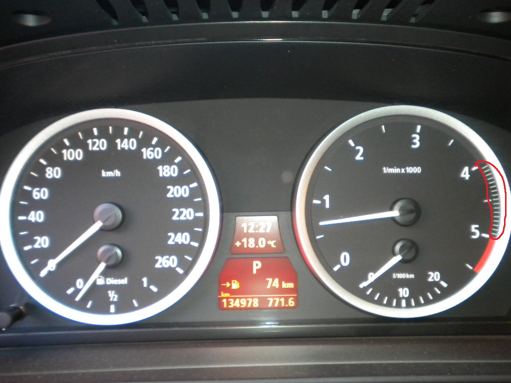

Am o problema cu bmw-ul meu 525 d e60 din 2004 , masina am cumparat-o acum 2 ani si nu am avut nici o problema pana acum . De cand a venit iarna a inceput sa nu mai porneasca , in speranta ca bateria e de vina am schimbat-o insa fara noroc , dupa am pus un tester pe masina si mi-a aratat ca 5 bujii din 6 sunt arse , le-am schimbat si tot nu a vrut sa porneasca decat cu curent de la alta masina (am zis ca nu are cum sa fie bateria din moment ce abia am schimbat-o si poate cat timp merg cu masina ea se incarca ) , e bine nu a fost asa si a 2-a zi iar nu a pornit si am sesizat urmatorul lucru la ceasul cu turatii ( am atasat o poza cu bordul masinii si am incercuit ce as vrea sa aflu) si anume , dupa ce am mers cu ea in ziua respectiva am mai facut cate opriri si nu am avut problema cu ea , a pornit pe toata durata zilei imediat iar acele liniute apareau de la 4500-5000 , acum in dimineata asta si pe toata durata cat a stat nepornita acele liniute erau de la 3500 la 5000 , imi poate spune si mie cineva ce simbolizeaza acele liniute si poate sa obtin si eu in raspuns in legatura cu ceea ce trebuie sa fac next .

acele liniute reprezinta turatia maxima la care e recomandat sa se schimbe vitezele.adica nu trebuie sa lasi acul turometrului sa indice acele liniute cand motorul este rece. cu cat se incalzeste motorul, cu atat acele liniute scad
Acele ace indica zona rosie, unde nu e recomandat sa ajungi.
Cand e motorul rece nu se recomanda turarea lui prea tare, iar pe masura ce se incalzeste motorul zona rosie e atinsa la o turatie mai mare.
In manualul de utilizare scrie...cand e rece motorul trebuie circulat cu viteze moderate a motorului, adica turatii moderate, in niciun caz nu e recomandat sa schimbi in zona rosie!!!
Cum nici cand este cald motorul nu e recomandat sa schimbi in zona rosie.
Zona rosie este indicata tocmai ca sa schimbi inainte. Daca o turezi mai tare in zona rosie iti taie alimentarea ca masura de protiectie a motorului.
