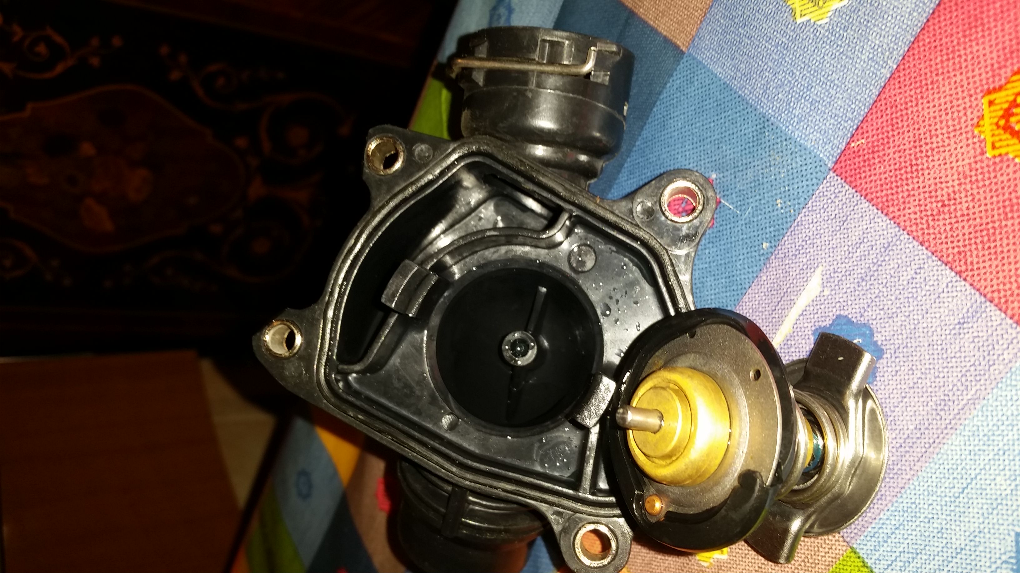

Salutare. Astazi am schimbat termostatul de pe motor si am avut neplacuta surpriza sa constat ca termostatul cumparat de mine marca STC era acolo decat pe post de capac la pomapa de apa :laugh: :hyper: :laugh: ... Am montat un termostat OM BMW de la un prieten care mi-a garantat ca e bun. atasez o poza sa va lamuriti. In rest o seara buna.
P.S. nu da-ti banii pe marci de piese no name.
