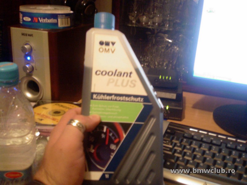

n-are rost sa ne certam, fiecare are dreptatea lui, ca e cu caps sau fara :blink: cel mai bun teacher e representanta care o sa-ti spuna exact ce trebe bagat (asta pt cei care n-au incredere in forum). la mine apa din radiator e neagra, cind am bagat ceasu sa vad concentratia nu se putea vedea nimic de cit de neagra era apa :) la soarele care e la mine aici, io mai stau linistit 1 luna pina ma apuc de antigel. eu o sa bag antigel omv (l-am cumparat deja). pe el scrie 1 antigel + 1 apa pt -20 grade si 1,5 antigel + 1 apa pt -30 grade. binenteles, apa distilata. spor si s-avem iarna cu cit mai multa zapada, sa avem pe ce ne intoarce :)
