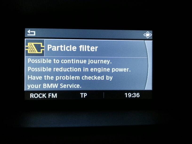

Salutare,
Am un e91 din 2009, 318d, 125000 km si de doua sĂŁptĂŁmâni ĂŽmi apare eroarea legatĂŁ de particle filter. Am.mers pe autostrada turat pe la 3000 timp de o ora, dar nicio ĂŽmbunĂŁtĂŁĂâşire. Mesajul apare dupa cateva minute dupĂŁ ce ĂŽncep sa merg cu maĂâ˘ina. Ce se poate face? Cum ar trebui sa procedez?
Ultima oara am alimentat de la petrom, cu motorina nu cea mai scumpĂŁ, poate fi carburantul de vina?
Am sunat la automobile bavaria sa ii intreb ce si cum, iar acestia m.au invitat la o diagnoza, la 200 lei :)) dupĂŁ, nu Ăâ˘tiu cat ma mai costa distracĂâşia.
Fac cu masina drumuri destul de scurte prin oraĂâ˘, ĂŽn mare parte pt ca e liber dimineaĂâşa cand plec.
MulĂâşumesc anticipat :)
primul lucru o regenerare fortata daca nu-si revine o perioada mai lunga trebuie scos .
Am fĂŁcut o regenerare forĂâşatĂŁ si am aflat ca e defect back pressure sesnor. Stiti unde gĂŁsesc unul? Si pe unde e? MulĂâşumesc Andrei pt nr.ul lui Vali.
