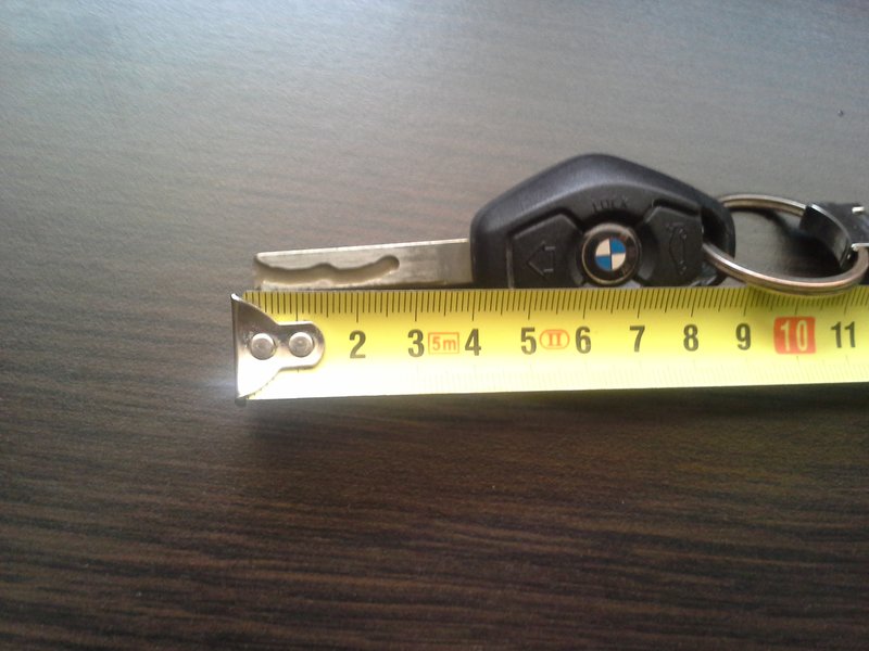

Credeti ca mie imi vine sa dau banii astia pe o chestie de 15 cm?
Asta chiar mi-a sarit in ochi :)) cheia ta are 15 cm cu tot cu breloc poate ;)
dry.gif..eeee ai luat-o si tu cuvant cu cuvant.
zi daca vrei ca ma bag acuma sa o masor cu un tahometru digital :) Devil.gif
Nu ai nevoie de tahometru digital :))) Oricum,on topic:eu zic ca nu merita sa dai 850 lei pe o cheie,e buna si o replica cu 100 si ceva de lei cum zicea un coleg mai sus ;)
