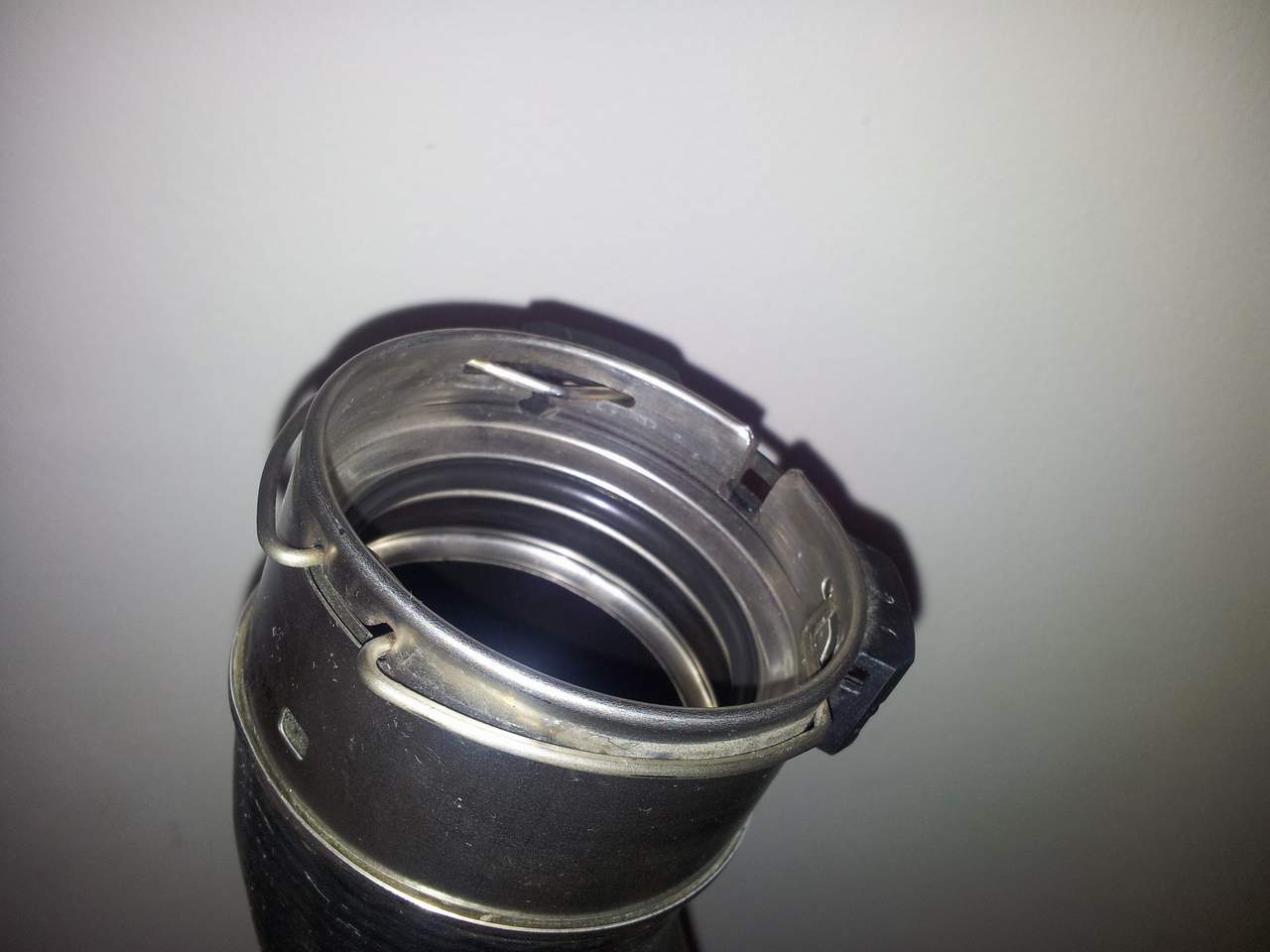

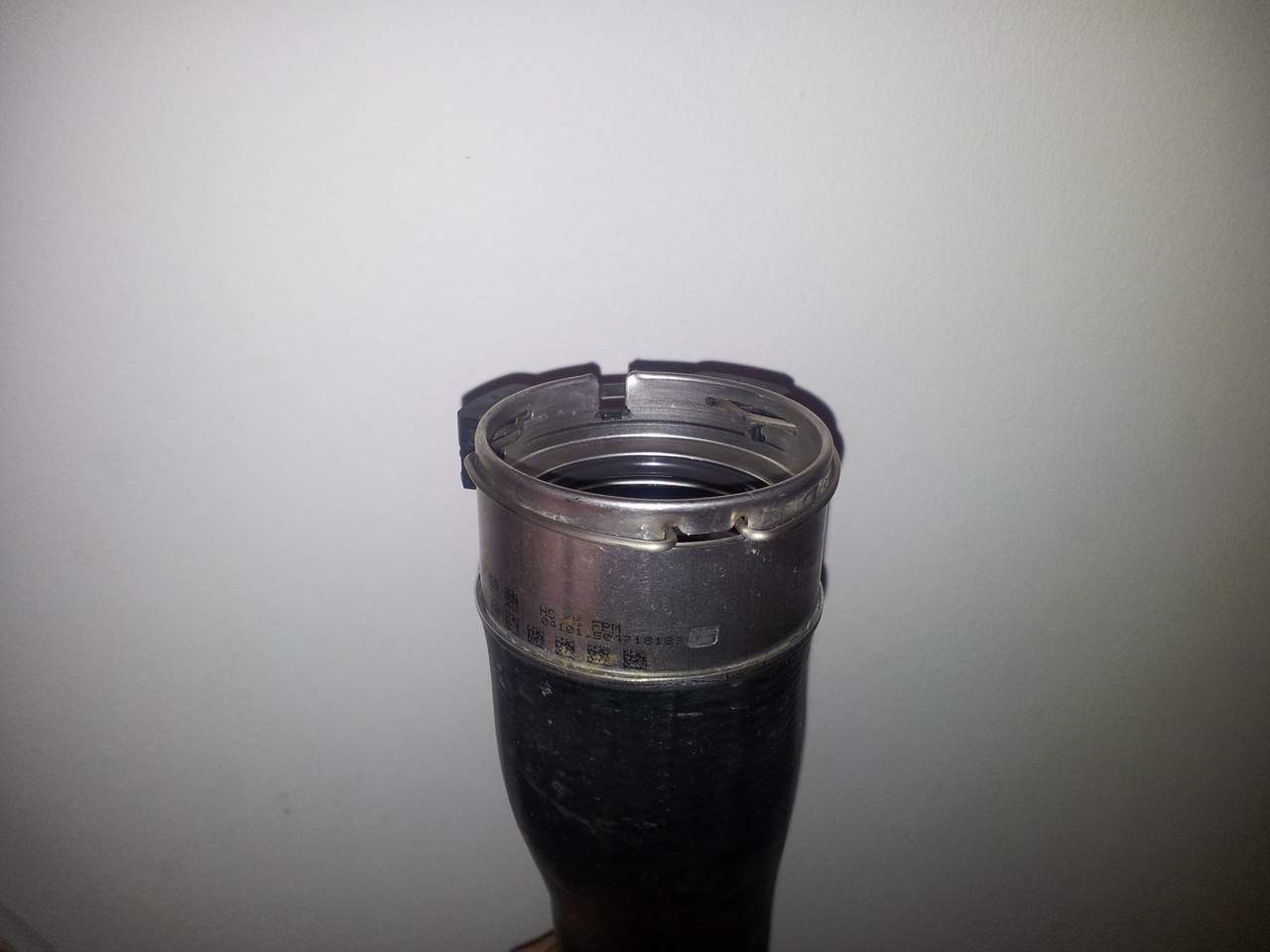

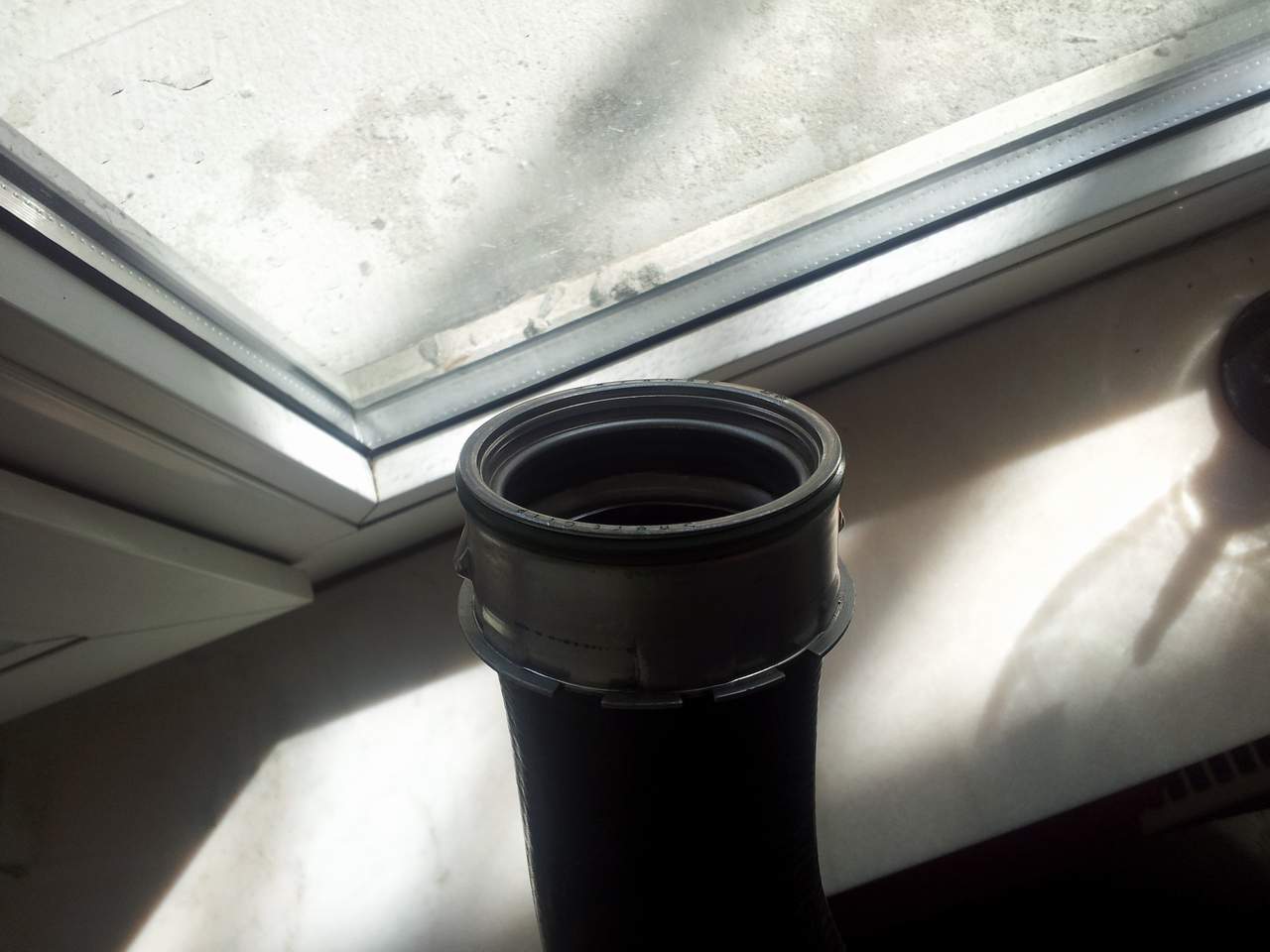

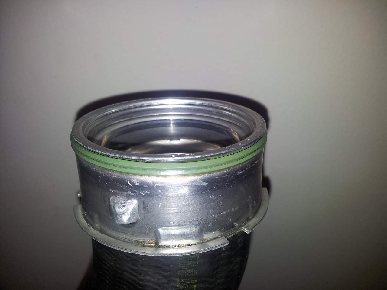

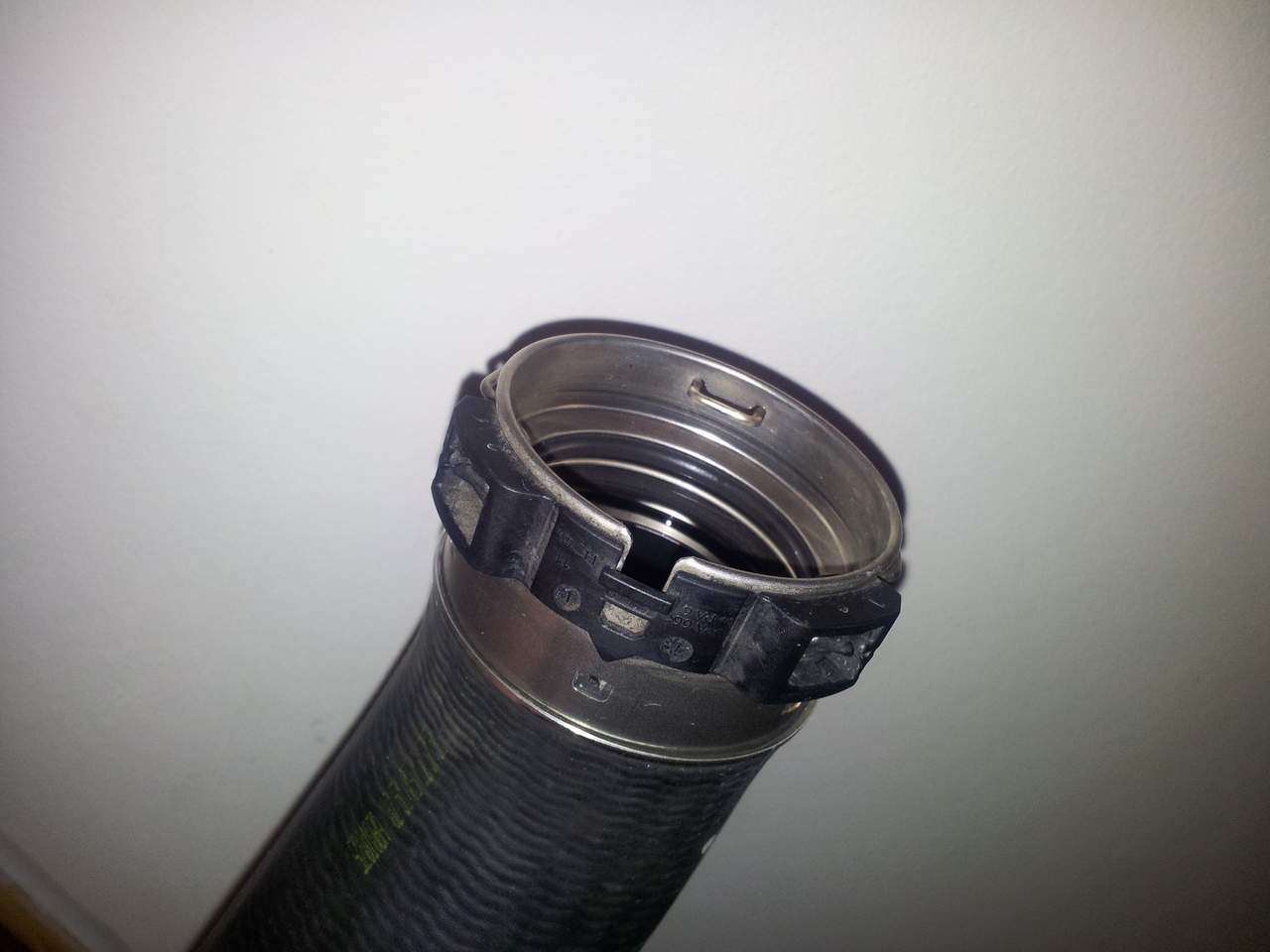

@Bala - nu am asistat la montaj, deci detalii despre cum sa-l dai jos nu pot sa-ti dau.
Ti-am atasat niste poze mai detaliate, poate te ajuta. Furtunul are cate o garnitura la fiecare capat: la un capat are una pe exterior (f1, f2.jpg), iar la celalalt una pe interior, capat la care are si o clema/ un colier mai ciudat.
