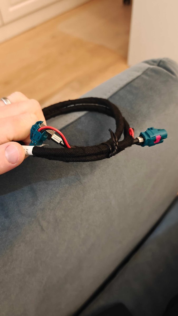

Salut. F34 cu NBT EVO. vreau să-i pun modul de android auto. Comandat de la chinez cutiuța, primit, incercat sa montez, nu se potrivește cablul LVDS. Incerc de 3 zile să îl fac pe chinez sa înțeleagă că nu mi se potrivește cablul LVDS dar parcă e turc. Sau sunt eu turc? Va arăt poze cu problema. Deci cablul original LVDS e îndoit la 90grade in jos. Si intră între taburile unde se clipseaza ecranul. Cablul chinez e îndoit la 90grade spre dreapta și nu pot pune ecranul la loc că nu are loc de cablu sa intre în suporți. Sunt eu nebun si nu reușesc să-l bage sau e turc chinezul? Cineva care a mai montat cutiuțe de-astea Android auto poate să-mi confirme una sau alta?
