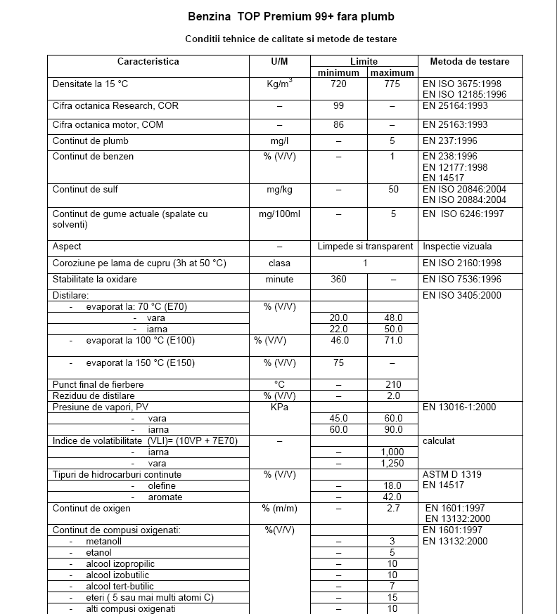

Benzina bag de la Omeve...am citit PDF-urile si cica ar avea cea mai mica cantitate de sulf.
