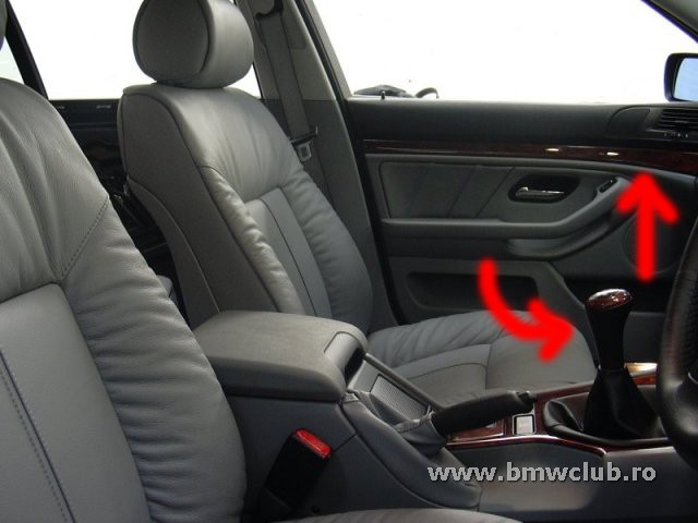

nu face nimeni un tutorial de inlocuire a manerului de la schimbatorul de viteze la un E39 manual? :blink:
as vrea sa inlocuiesc "nuca" schimbatorului dar nu stiu cum sa o scot pe cea originala...

Trage mai tare, are un ghidaj doar.
trebuie sa o tragi in sus. atentie insa, tine mana libera in fata gurii sau daca tragi cu amndoua roteste capul pentru ca sa eviti spargerea fetei. se tine tare si cand isi da drumul...

nu e nimic filozofie. bagi intr-a doua si tragi cat de tare poti, cu grija la fatza si la plafon. succes

Alea originale au niste clipsuri din plastic care se agata de tija metalica a schimbatorului...trage si vei castiga....eventual incercati sa-i imprimati si o rotatie fff slaba in jurul axului..dar f slaba...sa nu se rupa de tot clipsurile alea...desi daca le inlocuiti...nu mai conteaza :blink:

BMW-urile au un ghidaj in cruce sus in capatul schimbatorului, care nu il lasa sa se invarta, si altul jos, care nu il lasa sa iasa. Pur si simplu tragi tare si iese, e o clema de plastic bagata fortat intr-o taietura a levierului.

Am inlocuit eu manerul de la schimbator zilele trecute, daca este cel original se trage cu toata forta in sus de el ( mare atentie sa nu loviti barbia). Cel nou se monteaza prin presare. Atat... e simplu...

mult mai bine acum....

vreau sa imi schimb si eu nuca :blink: dar nu stiu de care sa pun,una mai finuta si mai frumoasa stiti vreun site,link,poze ceva ?? daca nu,e frumoasa si cea din poza de mai sus de M parca, :)
