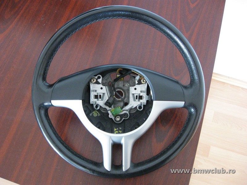

cauciucuri pirelli p6000 powergy 2 bucati 224/45/R17 500ron ambele, stare excelenta comanda climatronic cu AUC - 100e volan sport - 100e comanda oglinzi - 60ron oglinda coupe / cabrio stanga electrica, completa + niste ramasite (motor/cablu) din oglinda dreapta - 150e suport ochelari, cel de deasupra scrumierei - 100ron (ar trebui probata, este de pe o masina cu volan dreapta dar pare identica ca forma) as dori cumparatori din bucuresti ca sa poata vedea obiectele inainte pentru contact/oferte va rog PM pe forum sau intrebari aici http://www.upload.ro/3039/3009/th/60641IMG_7208.JPGhttp://www.upload.ro/3039/3009/th/60749IMG_7209.JPGhttp://www.upload.ro/3039/3009/th/61026IMG_7219.JPG http://www.upload.ro/3039/3009/th/61055IMG_7212.JPGhttp://www.upload.ro/3039/3009/th/61119IMG_7214.JPGhttp://www.upload.ro/3039/3009/th/61139IMG_7216.JPG http://www.upload.ro/3039/3009/th/61224P1000578.jpghttp://www.upload.ro/3039/3009/th/61306P1000577.JPGhttp://www.upload.ro/3039/3009/th/61358P1000581.JPGhttp://www.upload.ro/3039/3009/th/61454P1000582.JPG /edit, am vrut sa pun mai multe poze dar nu ma lasa...
