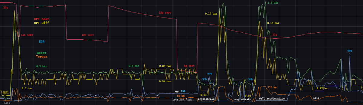

Cu multa munca, am intregistrat live data si am agregat datele intr-un viz tool trecand printr-un sql pentru coerenta pe timescale (punctele nu sunt spatiate la fel la record, si cred ca e conceput cu sample nealinat pentru a se distinge de toolurile mai profi). @Godini La B37/47 egr-ul nu e "by wire" ?

Am mai observat ca atunci cand motorul este oprit incarcarea dpf este diferita. Senzorii de presiune diferentiala sunt bosch, toti par originali si relativ decent calibrati (cu motorul oprit am 0.003 diferenta de presiune in dpf, iar in idle tinde spre 0.01). Ce am mai observat este ca la rece in regimuri de turatie joasa setpointul de boost nu este atins (setpoint 0.5 bari, map 0.3bari) insa isi revine pe masura ce intra in temperatura (ceea ce-mi pare normal).

Salut, Am observat cu BimmerLink ca nivelul de incarcare dpf variaza foarte mult cand temperaturile dpf-ului depasesc 300C. Uneori oscileaza abrupt intre 0 si 20g. Din acesta cauza regenerarile active sunt foarte scurte, dpf-ul urca la 600C iar la prima oscilatie cand dispar 10-20g ECU opreste regenerarea ca mai apoi peste cateva minute sa o inceapa din nou. Aceste oscilatii par complet aleatorii (valoarea soot se poate mentine 1 secunda sau 30). Am urmarit senzorii care ar putea influenta nivelul de incarcare insa nu am gasit corelari cu variatia incarcarii dpf-ului. Atat regimul de mers cat si diferenta de presiune in dpf, temperaturile, deschiderea egr, map si maf sunt constante in timpul oscilatiilor. De mentionat ca aceste probleme au inceput dupa recall-ul racitorului EGR. Desi nu exista DTCs, motorul nu mai trage la fel. Un caz similar a existat pe forum ce sa rezolvat prin inlocuirea mufei senzorului de temperatura de pe dpf insa valorile din live data par coerente la toti senzorii pe care i-am monitorizat (apa,maf,map,egr%,iat,differential,ambient,rail). Avand in vedere modul compus in care sunt calculate aceste valori si cantitatea de senzori care poate influenta calculul, considerati o idee buna deconectarea anumitor senzori (maf/map) sau chiar a mufei egr pentru a determina daca problema poate veni din acea zona ?
