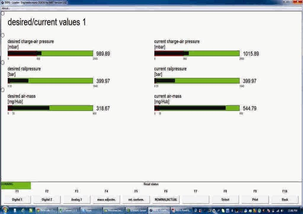

  4. Salutare, Stie cineva cat trebuie sa fie presiunea in rampa la ralanti pentru tipul asta de motor M47N ? Voi ce valori aveti? La foarte multe masini valoarea presiunii in ralanti e in jur de 300 - 320 bar, la mine e 400 !
