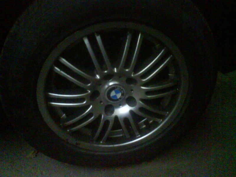

vand jante BMW pe 16 pt seria 5
jantele le dau cu tot cu cauciucuri (care nu sunt cele mai bune) si sunt 225/55/16 pretul este 270 E In poze arata putin mai bine ca in realitate , in rest nu sunt probleme . sau schimb cu jante tot pe 16 dar pt seria 3 (mie imi ies prea mult in afara si imi atinge in aripi la o groapa , dar asta daca imi place modelul )

Vand jante OEM BMW & RIAL pentru E46
nu prea am inteles cele 4 din poze ce pret au si ce ET ? si sunt pe 16 ?
