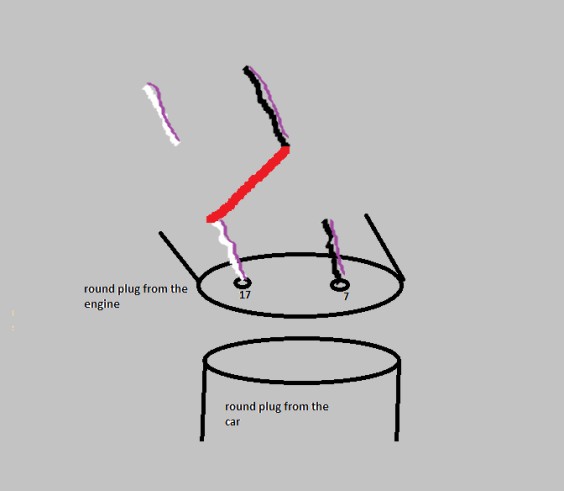

  17. tocmai am fost la masina, am facut ce am descris in poza de mai jos, dar tot nu a pornit. probabil nu e acesta firul corect cel care uneste pinul 17 al mufei rotunde cu pinul 10 de la DME. n-am reusit sa ajung la DME sa verific firele care cum vin din cauza unei ninsori imbecile. iar la garaj nu mai am acces... azi ma duc sa vad cum vin firele in mufa motorului vechi. daca vin la fel, atunci nu e nicio realizare cu suntarea asta facuta asa.
  18. abia astept! :) iti multumesc!!!! apropo de mufa rotunda, toata ziua am cautat pe net o schema cu pinii ei, dar nu am gasit. ci doar cu dme-ul. ai cumva acea mufa detaliata?
