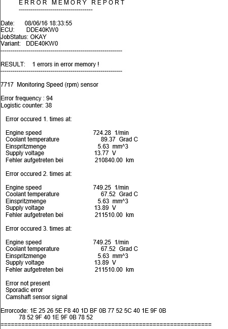

  3. am pus nou ... sau cel putin asa cred : pus senzor : - luat senzor vibrochen - SWAG ( a venit dubios cu ambalaj desigilat si cu seria de pe senzor stearsa si cu urme de montare am vb deja sa il retrnez) dar pana luni am zis sa il incerc si eu.... deci nu prea am mare incredere in el. Povestea: Pus tester sters toate erorile. Mers 10Km, 3 (alimentare, ATM si magazin) opriri dar fara oprit motorul, ajuns acasa oprit motor lasat 2 min , a pornit,am zis sa mai incerc dupa 5 min NU a mai pornit. Tester: RESULT: 1 errors in error memory ! 7717 Monitoring Speed (rpm) sensor Error frequency : 4 Logistic counter: 39 Error not present Sporadic error Camshaft sensor signal Errorcode: 1E 25 27 04 78 40 22 9F 09 77 52 D1 40 0B 9D 2A 5C 52 D1 40 0A 9B 2A 65 52 Sters .... TOT NU PORNESTE Binenteles ca am si eu o problema cu ABS-ul ( dar asta nu e asa grava in comparatie cu nepornirea masinii la cald) de obicei apare cand stau cu motorul oprit pe loc mai mult de 5 min. TESTER: 32 wheel sensor front right Error frequency : 255 Vehicle speed 2.75 km/h ASC passive ABS-control passive stop light switch off ASC-control passiv Recomandare sa fac testul cu eprubetele ... sa vedem unde gasesc A inceput sa faca din ce in ce mai des ... am ajuns sa las motorul pornit pe unde plec cu masina de frica sa nu mai porneasca UPDATE : acum a pornit la sfert ( dupa 2 ore de cand imi tot bat capu` pe forumuri )
  4. La rece 99% din cazuri porneste Update : - luat senzor vibrochen - SWAG ( a venit dubios cu ambalaj desigilat si cu seria de pe senzor stearsa si cu urme de montare am vb deja sa il retrnez) dar pana luni am zis sa il incerc si eu.... deci nu prea am mare incredere in el. Povestea: Pus tester sters toate erorile mers 10Km, 3 (alimentare, ATM si magazin) opriri dar fara oprit otorul, ajuns acasa oprit motor lasat 2 min , a pornit,am zis sa mai incerc dupa 5 min NU amai pornit. Tester: RESULT: 1 errors in error memory ! 7717 Monitoring Speed (rpm) sensor Error frequency : 4 Logistic counter: 39 Error not present Sporadic error Camshaft sensor signal Errorcode: 1E 25 27 04 78 40 22 9F 09 77 52 D1 40 0B 9D 2A 5C 52 D1 40 0A 9B 2A 65 52 Sters .... TOT NU PORNESTE Binenteles ca am si eu o problema cu ABS-ul ( dar asta nu e asa grava in comparatie cu nepornirea masinii la cald) de obicei apare cand stau cu motorul oprit pe loc mai mult de 5 min. TESTER: 32 wheel sensor front right Error frequency : 255 Vehicle speed 2.75 km/h ASC passive ABS-control passive stop light switch off ASC-control passiv Recomandare sa fac testul cu eprubetele ... sa vedem unde gasesc A inceput sa faca din ce in ce mai des ... am ajuns sa las motorul pornit pe unde plec cu masina de frica sa nu mai porneasca
  5. Ce simtome ??? La mine porneste cand vrea ea , ( face figuri la pornire in deosebi calda) mi s-a recomandat senzor impulsuri arbore
  6. De ceva timp tot ma chinui cu pornirea la un E39 M57 (2.5D 120kw) are obiceiul de a nu porni calda (foarte rar nu porneste nici rece) In timpul mersului nu se opreste ( problema a inceput prin a nu porni foarte rar) acum din ce in ce mai des (las masina pornita daca cobor sa imi iau un pachet de tigari de frica sa nu mai pornesca). Am atasat ce eroare imi a gasit pe la motor (ce am reusit sa gasesc)

  18. EU am montat astfel de stergatoare (nu exact dar foarte asemanatoare cumparate tot de acolo cu 16 bucata) ... merg foarte bine .... binenteles daca ai luat dimensiunea care trebuie ... nu mai tin minte exact parca 650 si 500... nu se potrivesc perfect... chiar arata un pic urat (a trebuit demontate aparatoarele acelea de pe brate) dar isi fac foarte bine treaba ...... am sa revin cu poze ...
