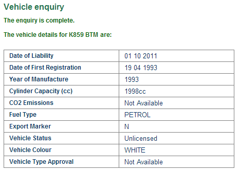

Masina nu este asigurata pe numerele de UK. A fost inmatriculata in UK pe 01/09/2004 iar masina este fabricata in 1992. Este ilegal sa folosesti o masina neasigurata. Sa ai bafta cu ea, dupa ce o inmatriculezi!
Masina nu mai are taxele platite in UK din 2011. Nici asigurare valabila nu are, precum majoritatea "englezilor mexicani". Pacat de celelalte persoane implicate.
