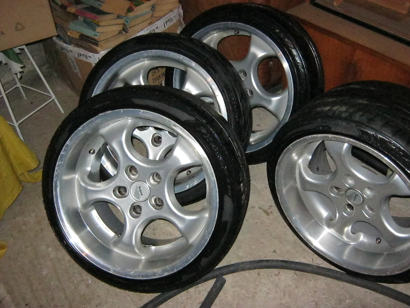

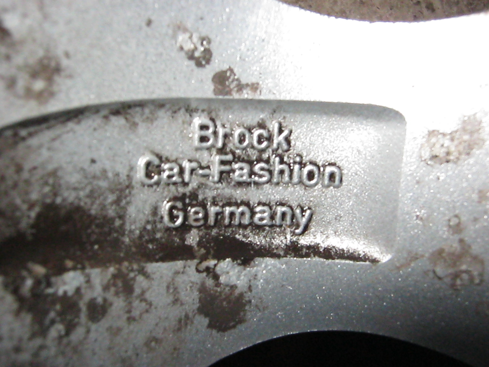

  15. Schimb un set de jante brock B2 pe 17 cu et uri potrivite in special pentru bmw e36 si e39 Configuratie : - Fata 8.5j x17 ET 35 5x120 cu 215/40/17 - Spate 10j x17 ET 20 5x120 cu 245/35/17 Cauciucurile sunt Falken model 452 iar cele de pe spate sunt deja tocite pe partea din interior. Jantele nu sunt lovite , strambe sau sudate. Sunt originale si prezinta urme obisnuite de uzura. Pentru cei pretentiosi jantele ar necesita o repolisare profesionala. Au fost date jos de pe un bmw 325 sedan ! Ca si schimburi ma intereseaza in principal jantele pe 18 inchi cu et uri decente pentru bmw e46 [ et 35-40 ] cu buza sau concave , dar in principal sa nu fie lovite , strambe sudate etc, iar cauciucurile sa fie cele cu dimensiuni corecte [ adika cele omologate in cartea masinii ] Schimbul e valabil pana pe data de 20 martie , dupa acea data doar le voi vinde pentru pretul corect. Aici aveti poze detaliate cu jantele in starea actuala si mentionez ca nu au fost refacute niciodata [ am preferat ca potentialii cumparator sa vada exact ce cumpara ] http://img845.imageshack.us/img845/7474/img0417zw.th.jpg http://img713.imageshack.us/img713/512/img0416xx.th.jpg http://img826.imageshack.us/img826/2303/img0415p.th.jpg http://img593.imageshack.us/img593/664/img0414np.th.jpg http://img269.imageshack.us/img269/4620/img0412xz.th.jpg http://img855.imageshack.us/img855/2748/img0410an.th.jpg http://img840.imageshack.us/img840/7482/img0408bc.th.jpg http://img838.imageshack.us/img838/2525/img0399ee.th.jpg http://img99.imageshack.us/img99/8488/img0400xk.th.jpg http://img851.imageshack.us/img851/9092/img0402yb.th.jpg
  16. Pai pune mai multe poze si niste date de contact ! ma intereseaza ca jantele sa nu fie lovite strambe etc
  17. Bogdane mai multe detalii , inclusiv cauciucuri daca are pe ele , ce marime si starea lor , multumesc frumos ! Pentru cei interesati pot urca mai multe poze , pentru cei pretentiosi recomand repolisarea jantelor , e singura lor problema ca sa fiu mai exact !

  21. Vand jante cu tot cu cauciucuri Brock B2 , model deosebit si destul de rar [ cele pe 17 si 18 inchi ] cu dimeniunile : - Fata 8.5j x17 ET 35 5x120 cu 215/40/17 - Spate 10j x17 ET 20 5x120 cu 245/35/17 Cauciucurile sunt Falken model 452, cred ca mai merg o vara . Jantele nu sunt lovite , strambe sau sudate, nu au fost refacute niciodata . Sunt originale si prezinta urme obisnuite de uzura si lipseste un capac central. Au fost date jos de pe un BMW 325 e36 Sedan ! Le dau pentru ca deja am luat alt set de jante pentru masina ! Nota aspect : 9/10 ! Pret : 450 de euro Schimb doar cu jante de bmw e46 pe 17-18 cu buza sau concave [ et uri aprox 35 ]
