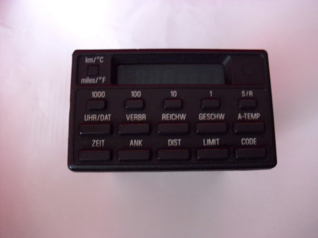

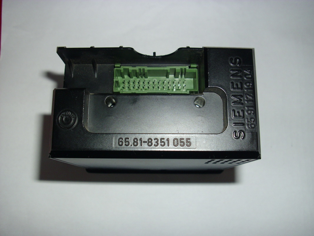

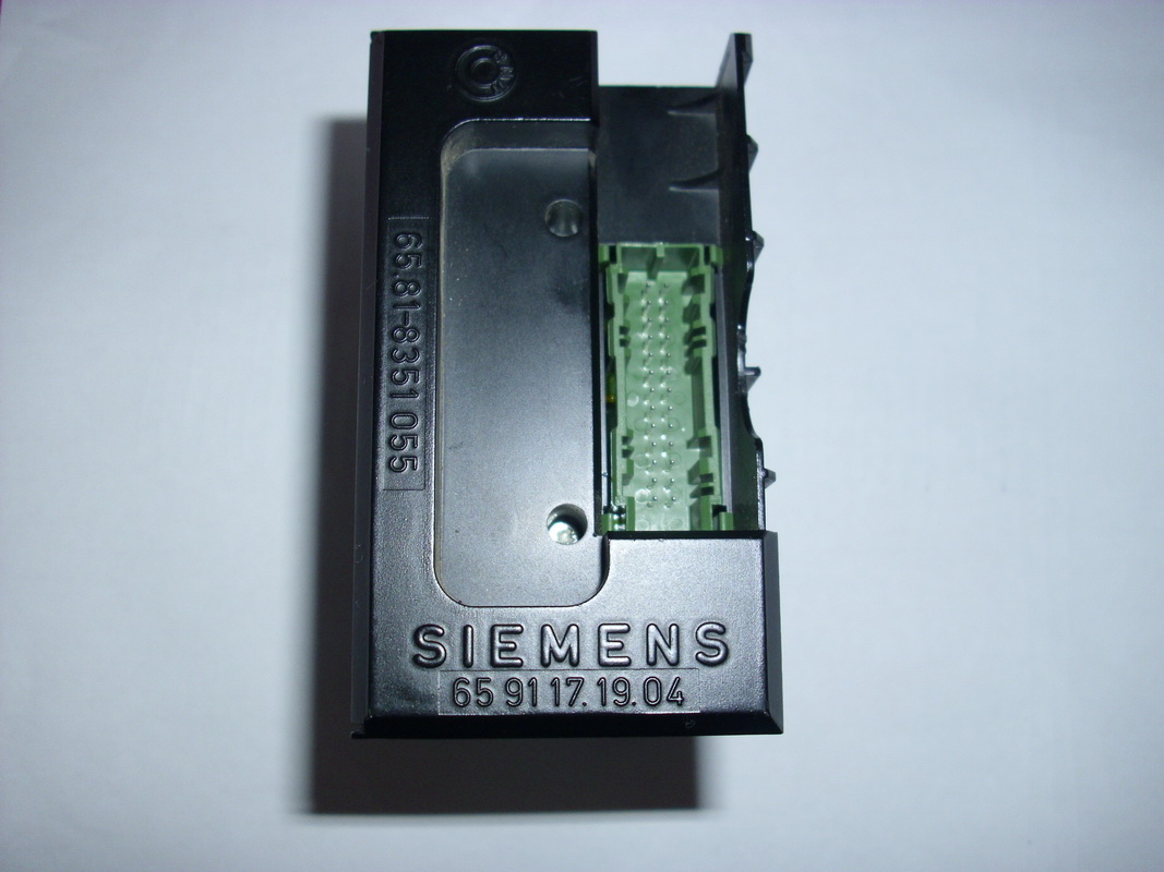

  14. Salutare ! Tocmai am cumparat de la un user de pe forum un OBC IV. OBC-ul este demontat de pe un BMW E 34,525i,12 valve si l-am montat pe un E 34 ,525i ,24 valve pe care aveam OBC ce indica doar ora,data si temperatura exterioara. Pana aici ,toate bune insa cand l-am montat,nu s-a aprins nimic,nici becuri si nici afisaj.Mentionez ca masina pe care l-am montat are CHECK CONTROL iar mufa OBC-ului este din aceea cu mai multe fire. Are cineva vreo idee de ce nu merge OBC-ul,este vreo problema de compatibilitate? As putea eu sa verific OBC-ul,este vreun secret de activare/pornire sau doar un electronist il poate verifica ? Le multumesc anticipat celor care incearca sa ma ajute cu vreo idee !!! Iata si ceva poze cu OBC-ul:
