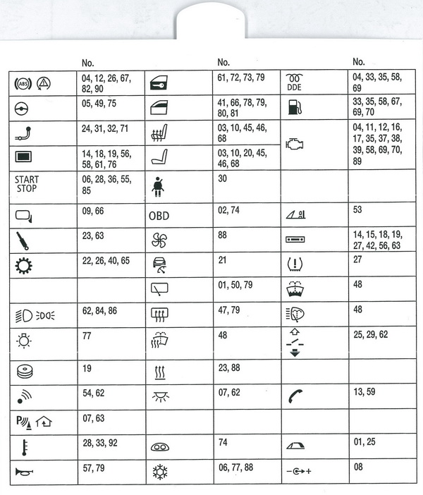

Trebuie sa ai o diagrama ca aceasta: FSU (final stage unit) sau FSR (final stage resistor) adica "piesa cu tepi" , regleaza turatia ventilatorului de la climatronic. -
bateria descarcata in cateva ore
manole2000 replied to marian68's topic in Probleme tehnice si rezolvari Seria 3
Cauze posibile: piesa cu tepi (FSU sau FSR), modul telefon(Bluetooth), unitate navigatie (CCC), modul ventilator clima(ramane ventilatorul cuplat), pompa auxiliara de apa blocata,.... Recomandare: mergi la un electrician sa puna un ampermetru pe ea si sa scoata pe rand sigurantele pana gaseste buba. -
