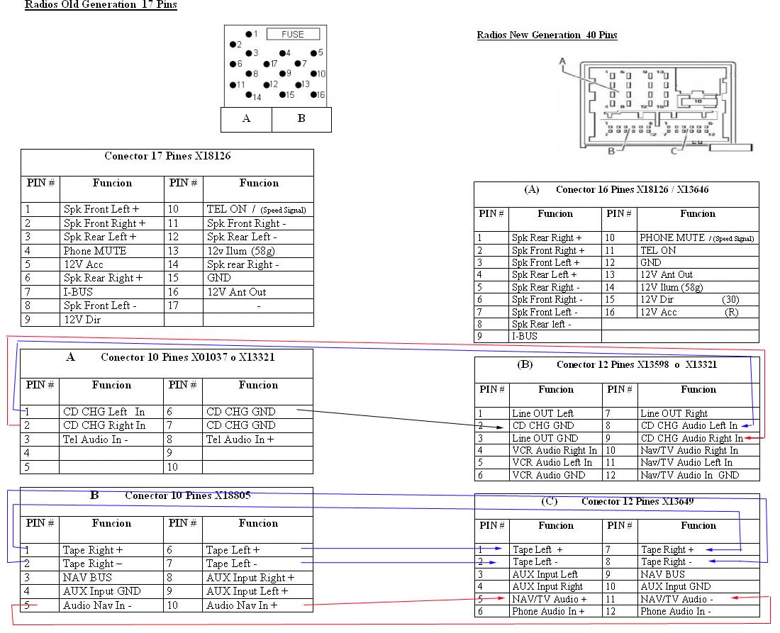

  13. Mai sus ai schema de la BM24 (stanga). Sunt anumiti pini care lipsesc (in cazul in care masina nu a avut telefon din fabrica). Verifica sigurantele, masoara tensiunea pe mufa principala, eventual fa o proba cu casetofonul vechi (in cazul in care il mai ai). Pune o poza si cu CD-playerul (am unul cu afisajul defect, poate te ajuta).
  14. Verifica ce fire merg in spatele torpedoului. Foarte probabil sa fie de la un kit pentru telefon (prin partea dreapta vin montate). Schema o gasesti pe net cat si aici. Cauta "BM24 pinout" si vezi ce fire ai afectate si care merg la telefon. Daca ai vreun fir cu tensiune(12V sau iBus) strivit de carcasa poti lua in calcul si varianta defectarii CD-playerului.
  15. Salut, varianta cu scoaterea pinilor din poza a doua este mai complicata. Pinii se scot mai greu si sunt bine insertizati! Te sfatuiesc sa iei adaptorul in casa, verifici fir cu fir si cosituresti firele intrerupte dupa care le izolezi.
